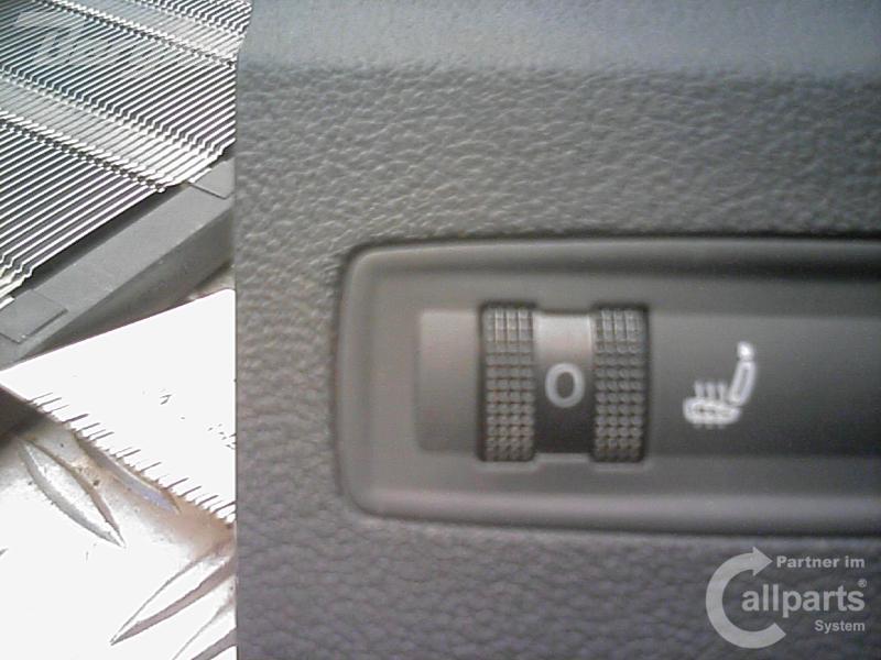

hallo zusammen
ich benötige eure hilfe,
ich benötige den stromlaufplan von den steckern der regler der sitzheizung hinten
benötige dort auf welchem pin des reglers plus minus und die beleuchtung sitzt!??
bitte helft mir :slight_smile:
anbei das bauteil worum es sich handelt von vorne
gruß norman
Ich vermute, Du möchtest einfache Carbon-Heizmatte von eBay an diese Einheit anschließen?
Das hatte ich vor zwei Jahren auch versucht, die Schalter-Einheit mit einem Multimeter durchgemessen und auch bereit, die Schaltung da drinnen zu verändern - Fehlanzeige.
Das Ergebnis war der Kauf von 4 originalen Heizmatten (je 80 Euro) und den großen Kabelbaum von Kufatec für etwa 60 Euro und das Material für den kleinen Kabelbaum (kostet bei Audi über 110 Euro - um die 4 Heizmatten miteinander zu verbinden) für etwa 15 Euro.
Die Heizmatte hinten haben sogar eine Sitzbeleguns-Erkennung.
hallo rainer
nein nicht so ganz, es ist alles drin im auto, ich möchte nur das plus und minus und beleuchtungssignal hinten nutzen, da im innenraum am weitesten hinten ich benötige nur an welchem pin des schalters die 3 signale zu finden sind
