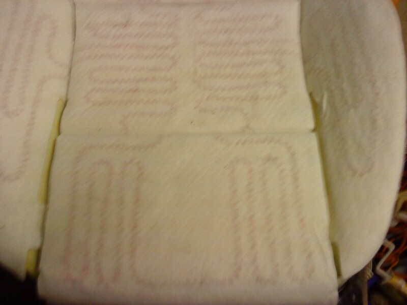

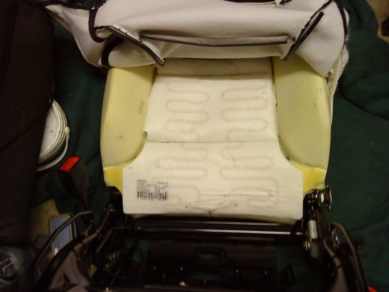

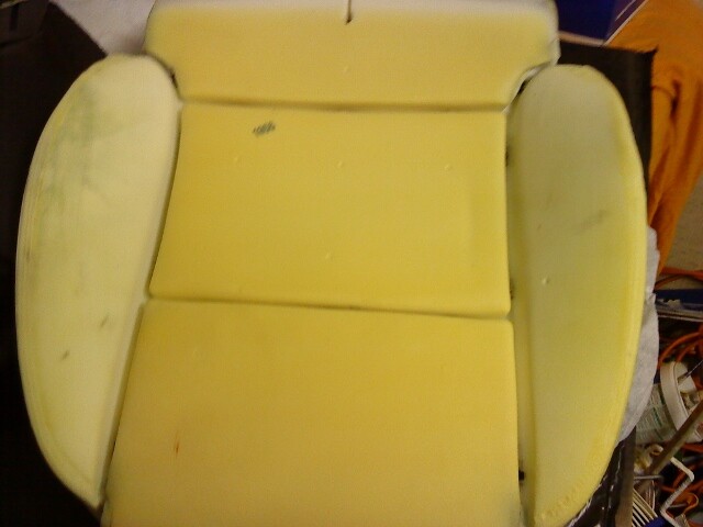

Hallo
noch paar Bilder
bei den Audi Sitze gibt es paar verschiedene
z.b Sportsitze, dann mit 2Nähten oder mit 3Näten!!! . ich hab Sport mit 2Nähten .

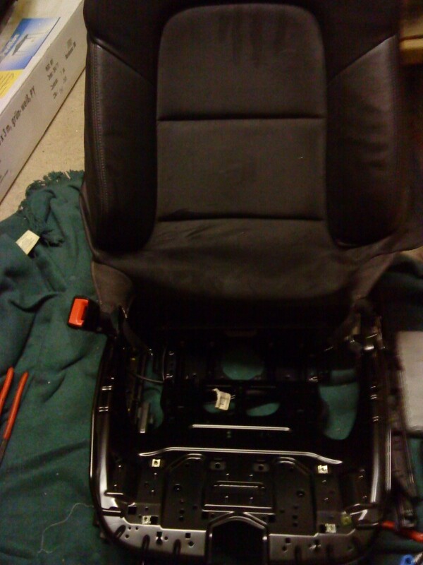

Ich habe mir neue A3 Teilledersitze eingebaut mit Sitzheizung, diese habe ich mittels Kufatec Kabelstrang und neuem Klimateil (selbe Teilnummer nur mit SH-Reglern) nachgerüstet.
Alles super funktioniert wie ihr auch in meinen Bildern sehen könnt. Nun ging es allerdings daran diese in Betrieb zu bekommen, also zum bekannten aus dem Forum und versucht Bedienteil mit den Grundeinstellungen zu versehen, nicht möglich da 3 Fehler im System welche erst beseitigt werden müssen.
