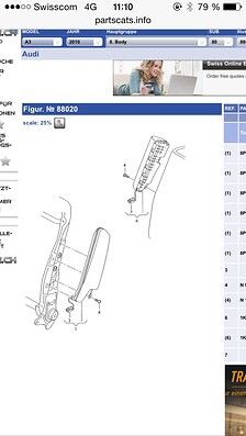

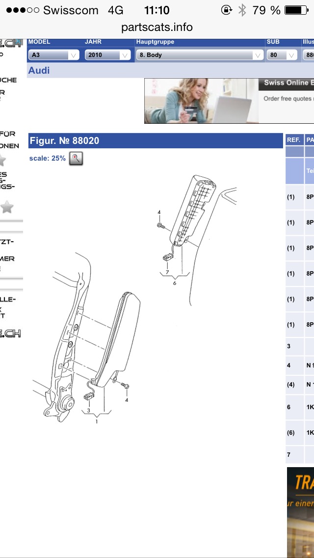

Reparaturkabel bestellen. Teilenummer des Steckers von deinem Sitz ablesen und Kabel mit Stecker bestellen.
Also muss direkt an den Airbag und dort das Kabel abbauen oder wie funktioniert das

Falls der Airbag wirklich noch drin sein sollte, dann nimm den Teil Leitung mit/ab dem Stecker nach dem Airbag von Deinen alten Sitzen und gut ist.
Würde auch den Vorhandenen Airbag deiner alten Sitze einbauen. Komisch bei mir war das Gurtschloss auch Weggeflexxt.

Den Bezug mit Polster und ggf. Sitzheizung nach oben ziehen (falls der Airbag wider Erwarten noch da sein sollte, diesen abschrauben, 1 Schraube) und entnehmen.
[quote]
