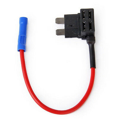

Provisorisch das Kabel mit Isolierband einfach nur an den Stecker des Stromdiebes "angeklebt"

sprich kann ich da auf der rückseite einfach das Vorhandene Kabel abstecken, es mit Isolierband lahmlegen, und das Neu gezogene Kabel dort einsetzen damit ich den Stromdieb einstecken kann und somit Zündplus im Motorraum habe?

Falls du mit "Stromdieb" den Sicherungshalter meinst, wie ich oben erwähnt habe, dann kannst du den verwenden

Und ja so einen Halter meinte ich damit. Der ist fester Bestandteil der TFL und den würde ich eben gerne im sicherungskasten einsetzen. Nur eben an nem "umgebauten" steckplatz
