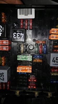

da ich ja die hinteren Lautsprecher nachrüsten will, brauche ich die Plusverbindung, am besten original ! Vorne im Motorraum gibt es ja eine Sicherungsbox mit der Bezeichnung F18 für Subwoofer Kofferaum ! Kontakte sind vorhanden und es gibt ja einen 40 poligen Stecker …wie komme ich da daran um diesen nachzurüsten ?

Was ich wissen will wie ich am besten die originale Plusverbindung vom Subwoofer anschliessen kann !!!
Laut Sicherungsbelegung ist das vorne im Motorraum im Sicherungskasten Sicherung 18 !!!
Klar kann ich das im Innenraum auch irgendwo abzweigen, will das aber so original wie möglich haben !!!

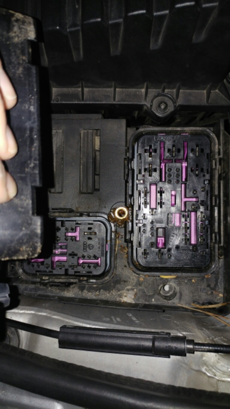

Da ich zur Zeit aufgrund der Nachrüstung von Bixenon mit Kurvenlicht vor der selben Situation stehe, habe ich mir den Sicherungskasten mal angesehen und habe dabei festgestellt, es ist noch leichter, als im Innenraum.
Für alle die das auch mal brauchen.
  1. Deckel abnehmen.
  2. Die TX40 Schraube in der Mitte lösen (lässt sich nicht herausdrehen, wird vom Kunsstoff daran gehindert).
  3. Am oberen Deckel ziehen und dabei leicht hin und her wackeln, bis sich dieser von den zwei Steckern unten löst und ihn nach vorne wegklappen.
  4. Nun sieht man schon die beiden großen Stecker. Diese haben kleine verrieglungshaken an den langen Seiten. Diese lösen und man kann den Stecker hoch nehmen.
  5. Im Stromlaufplan sich dem passenden Pin für die Sicherung suchen. Die Sekundärverrieglung am Stecker öffnen und das Kabel mit dem passenden Kontakt reinstecken.
Einbau in umgekehrter Reihenfolge.
Für die Kontakte, die in die Stecker kommen, habe ich mal die Teilenummern der Stecker aufgeschrieben. So kann der :slight_smile: euch die passenden Reparaturleitungen raussuchen
Großer Stecker: 1k0 937 700 A
Kleiner Stecker: 1k0 937 701 A
