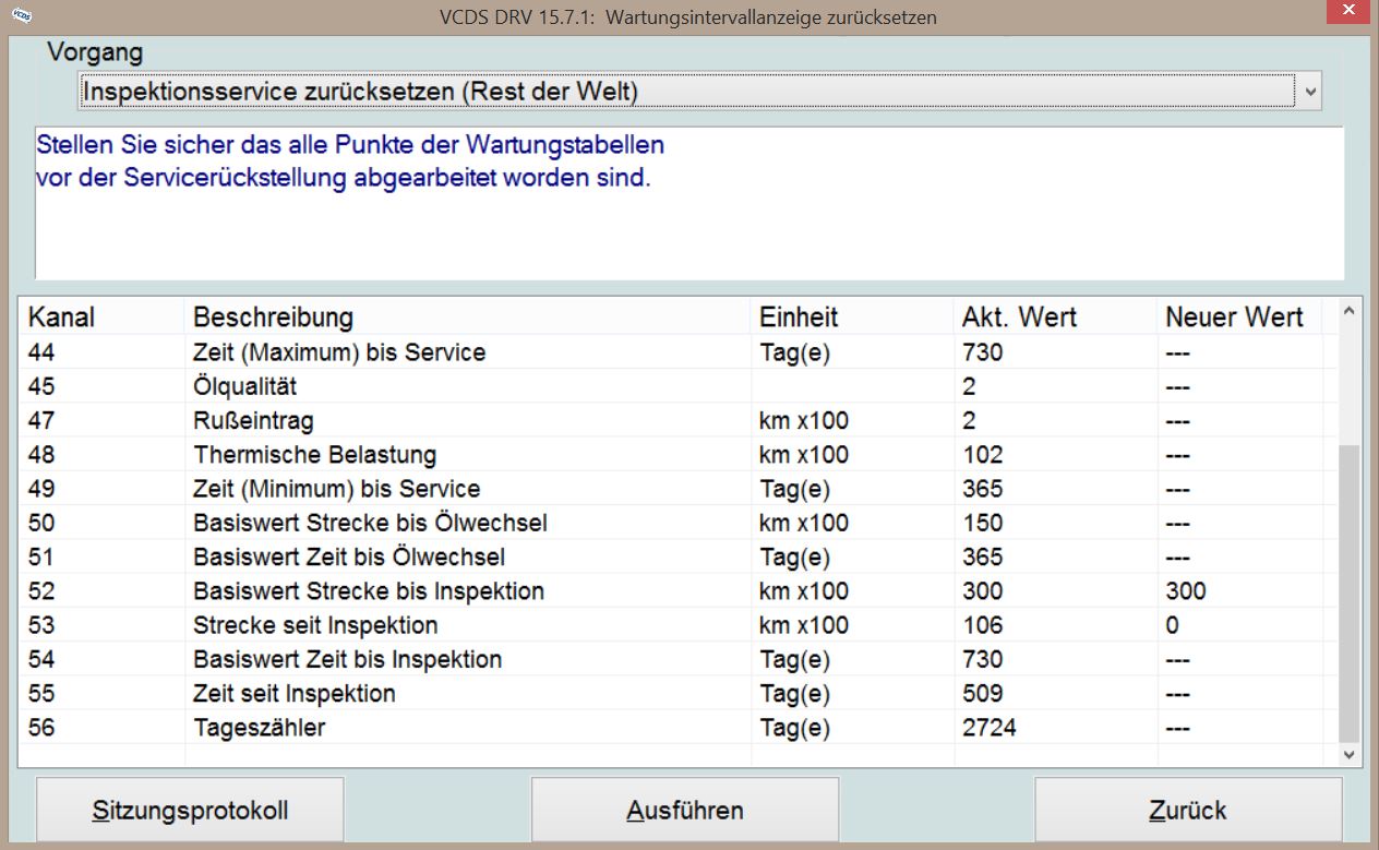

So, zwar ein Tag später aber besser als nie. Hab mal ein Screenshot gemacht wie die Auswahl bei den neueren Modellen (wie deinem) aussieht.
Wie du siehst, gibt es diverse Möglichkeiten den Ölwechsel umzustellen und zurückzusetzen UND es gibt 2 weitere Funktionen, Inspektionsservice zurücksetzen + Zusatzarbeiten zurücksetzen.
Der Inspektionsservice entspricht sozusagen dem laufleistungsabhängigen Service (u.A. Zündkerzen, Luftfilter…) und die Zusatzarbeiten entsprechen den zeitabhängigen Wartungsarbeiten wie z.B. die Bremsflüssigkeit.
Auf den beiden anderen Bildern siehst du, welche Funktion welche Werte neu setzt, kannst also bei deinem Auto schauen, ob die Laufleistung ODER Zeit erreicht ist und das entsprechend zurücksetzen. Dann siehst du auch wann das nächste mal die Anzeige kommt, kann ja z.B. sein deine Bremsflüssigkeit ist in 40 Tagen dran weil 690 vergangen sind…
Hat Audi etwas wirr benannt und gelöst die Sache… die Kunden wundern sich dann wieso die Inspektionsanzeige 3 Monate nach der letzten wieder an ist… heißt dann einfach z.B. die Bremsflüssigkeit ist fällig.
Also am besten bei der Inspektion mit wechseln und beides zurücksetzen!
Du kannst ja dann auch im FIS nachschauen wieviele km und wieviele Tage noch bis zur nächsten Wartung.
