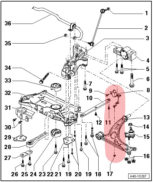

Vorne sind die Löcher im Querlenker zu finden, aber kein Sensorgestänge oder so…

Das sollte dir an der Vorderachse weiterhelfen:
Zu sehen ist der Querlenker Fahrerseitig
Vielen Dank. Leider hilft es mir dann doch bei meinen ursprünglichen Frage nicht weiter: Dass der Sensor an der Vorderachse bei mir verbaut ist, habe ich verifiziert. Ich kann ihn sehen.
