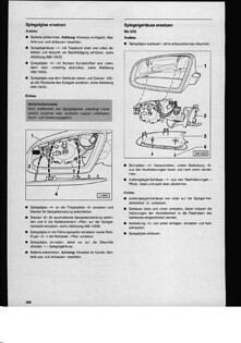

http://www.a3-freunde.de/forum/t137545/8P-Teileliste-fuer-Spiegelkappen-Kamera-Projekt-mit-RFK-auf-RNS-E.html#1418938
Ich hatte die Spiegel wie folgt zerlegt:
  1. schmale Blende unten mithilfe von 2 Schrauben gelöst
  2. Spiegelglas vorsichtig z. B. mit Spachtel ausgehebelt
  3. Spiegelkappe ausgehebelt und entfernt
  4. innen sieht man Schrauben und mehr, erklärt sich selbst
Danke schon mal für die schnelle Rückmeldung.
Was mir sorgen macht ist die Feder die in der Mitte liegt. Ist diese dort vorgespannt oder kann ich diese einfach ein und ausbauen ?
Ich hoffe die Seiten helfen dir :slight_smile: Achte auf die Seitenzahl, kann sein dass das Forum die durcheinanderbringt
Super vielen Dank, werde hier noch meine Änderung posten falls es gelingt :slight_smile:
Edit, leider zu früh gefreut auch dort spricht man nicht über wie man die Spiegelfuss und Motor ausbaut. Versuchs trotzdem mit den Schrauben falls ich nichts anderes finde.

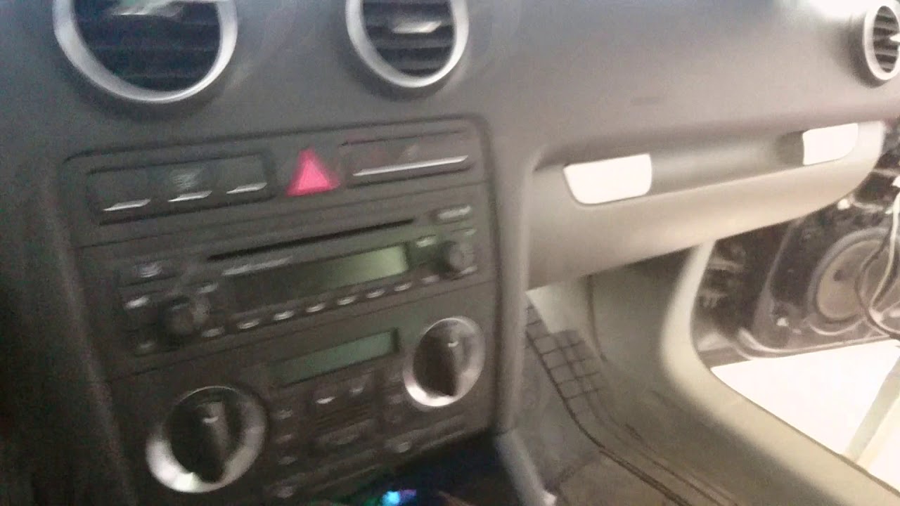

So geschaft:
Es folgt rechter spiegel und dann hoffentlich memory auf den Schlüssel damit die Position mit einem 2ten Schlüssel dann anders gesetzt wird.
