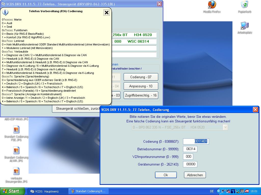

Haste die fse auch umcodiert ?
was sollte denn da codiert werden?
morgen werde ich mir mal die stromdiebe angucken.
So:
  1. Stelle von rechts muss eine 0 sein! Wenn du nichts umcodiert hast, steht da eine 1…
so kurzes update:nachdem ich die kabel etwas blank gemacht habe,funktioniert es.die codierung spielt dabei keine rolle.es funktioniert sowohl mit der 1,die ursprünglich bei mir codiert war,als auch mit der 0.
Mit der 1 geht normal nur Telefon
