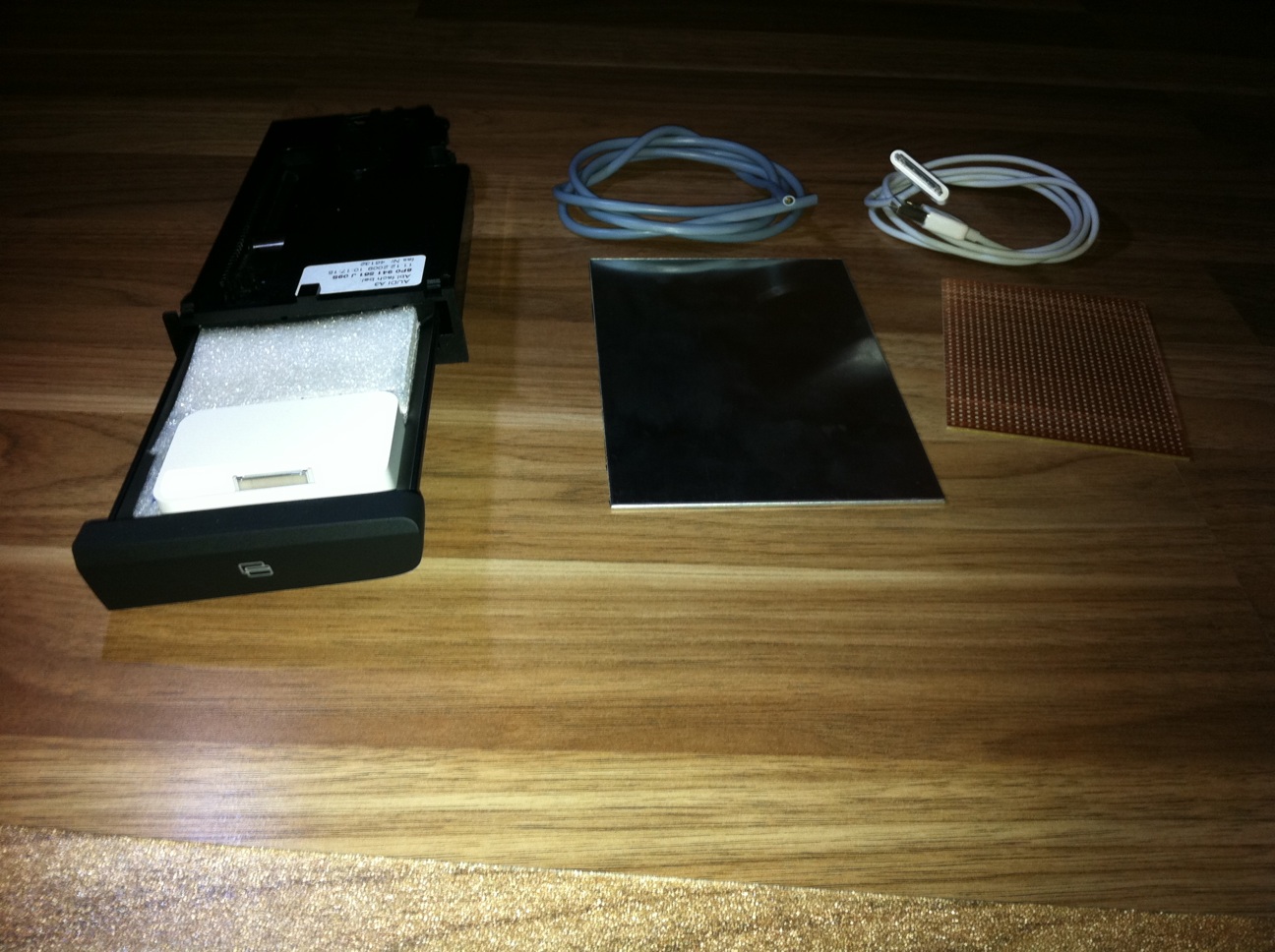

Ich poste später mal bilder, muss noch schnell zu Conrad und ein paar Teile für die Platine besorgen :wink:
So ich hab mal schnell ein Bild von allen Teilen gemacht die ich verwenden werde. Mal schaun ob ich's jetzt noch schnell oder erst morgen zusammen bastel :wink:

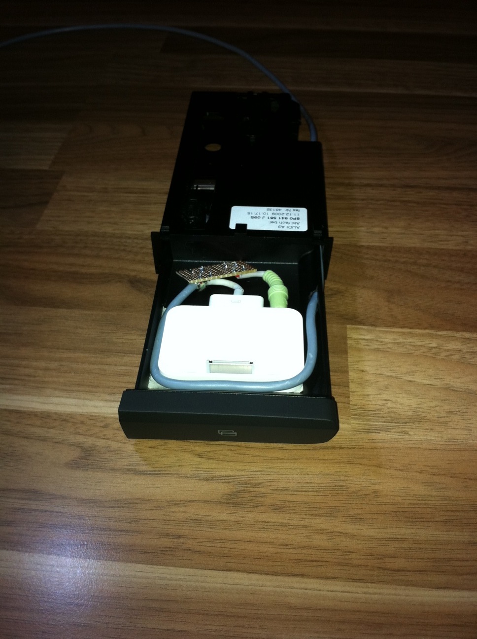

So jetzt bin ich fast fertig. Momentan warte ich nurnoch auf meine Auto das mir meine Freundin entführt hat :wink:
Es fehlt noch die Abdeckplatte für das Schubladenfach aber sonst bin ich komplett fertig.
Das Kabel wird direkt an den Zigarettenanzünder und den AUX-Eingang angelötet :smiley:
Weitere Bilder vom eingebauten Zustand folgen wenn das Auto wieder da ist :smiley:

Ja das mit dem Kabel ist ein bisschen blöd gelößt, liegt aber auch daran das man das Schubfach nicht einfach aus dem Rahmen nehmen kann :frowning: Mich stört das mit dem Kabel nicht, da ja sowieso noch ne Aluplatte darüber kommt und man die ganzen Kabel garnicht sieht :smiley:
Außerdem ist das Kabel doppelt geschirmt damit der Ton nicht durch die ganze Boardelektronik beeinflusst wird.
