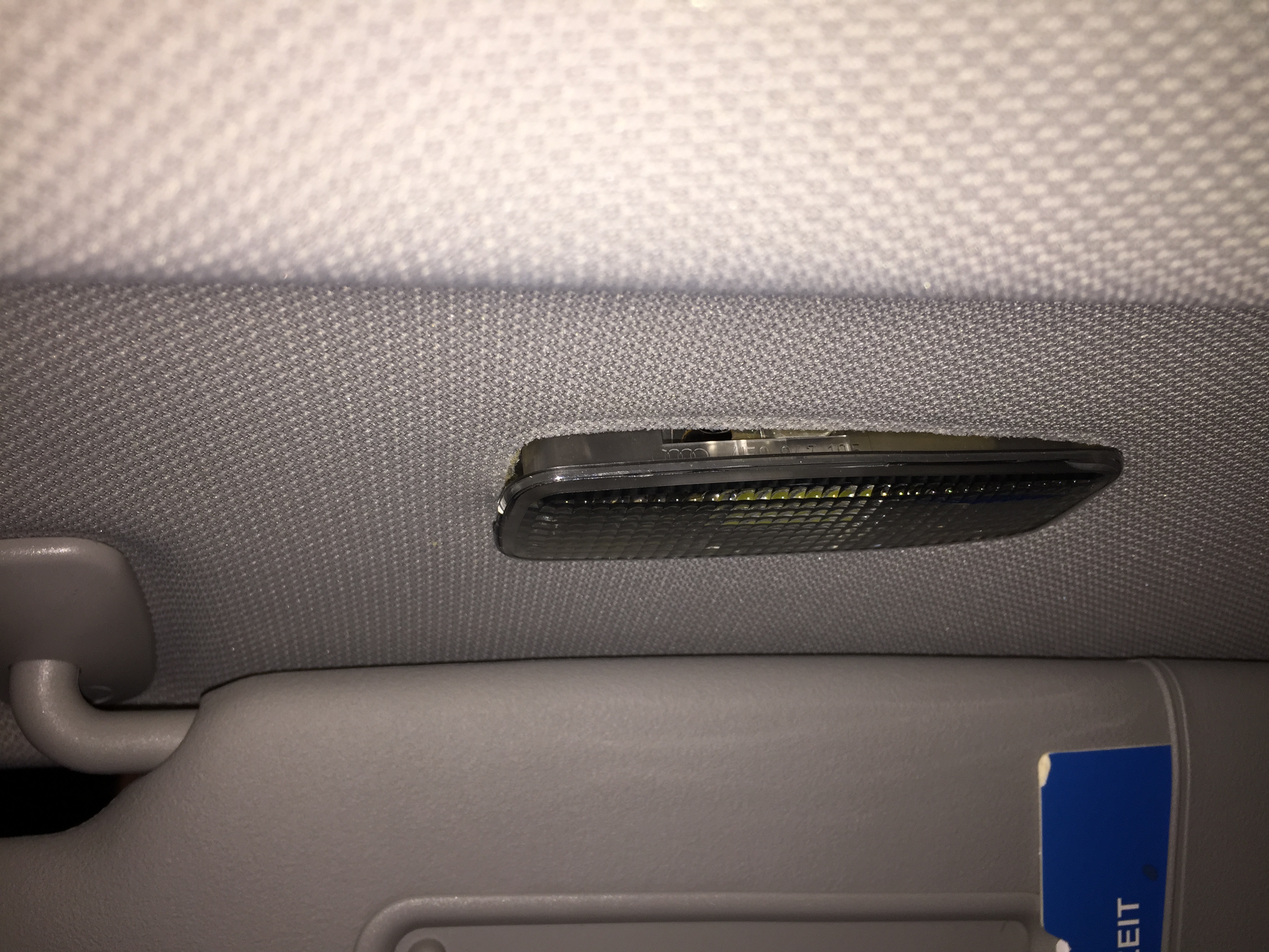

Hallo Leute
Ich hab da eine peinliche Frage :
Wie bekomme ich (siehe Anhang) die Leuchte wieder richtig eingeclipst ?
Ich danke schonmal für die antworten

Hast die mal abgehabt !? So wies aus sieht jepp… un durch Smd ersetzt " Leuchte ? ". schau mal an der seite da ist son Blechbügel… weite den etwas aus und dann mal aufs neue
auf der gegenüberliegend Seite des kleinen Schlitz zum raushebeln, in den Himmel einhaken und dann nur noch reindrücken.

ne hab grad bei my Prob das ein Brummen habe im Bereich Cockpit… eventuell Motorraum… bei bestimmter Drezahl wenn fahre. Bis mal dahinter kommen bin das my Schminkspiegel leuchte das Prob ist …grrrrr… Leuchte sitzt nicht fest an am Himmel und daher so brum Geräusche.
