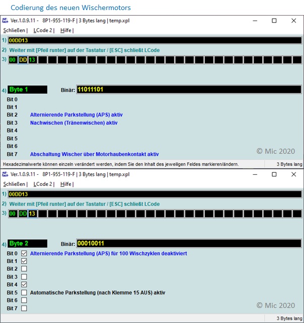

nachdem ich vor langer Zeit schon mein Bordnetzsteuergerät (8P0 907 279 P) und mein Kombiinstrument (8P0 920 932 R) auf den Stand des Facelift-Modells gebracht habe, hatte ich das Problem, dass ich keine Service-Stellung des Scheibenwischers mehr nutzen konnte. Original ging das bei mir durch Antippen des Wischerhebels, wenn die Zündung abgeschaltet ist aber seit dem Umbau der o.g. Steuergeräte funktionierte das nicht mehr. Bei den neueren Modellen wird die Servicestellung über einen Punkt im Menü des FIS aktiviert. Das wiederum funktionierte allerdings bei meinem alten Wischermotor (mit integriertem Steuergerät, 8P1 955 119 C) nicht.

Aus diesem Grund habe ich den neuen Wischermotor an mein altes Wischergestänge geschraubt. Das passt auch alles soweit. Alle Hebelarme usw. (grob abgemessen) sind gleich lang und es bewegt sich auch alles wie es soll. Selbst die Servicestellung aus dem FIS funktioniert jetzt.
