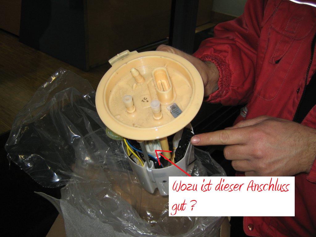

Hallo zusammen,
ich habe am Wochenende meine Kraftstoffpumpe (Vorförderpumpe) von meinem TDi aus dem Tank ausgebaut. Dabei ist mir aufgefallen, das an der Pumpe kein Saugtopf angeschlossen ist. Die Pumpe zieht wohl direkt über ein kl. Ventil am Boden den Diesel in die Pumpe.
Ist das normal, das der A3 Tdi (2WD) keinen Saugtopf hat ?
Danke und Gruß
Alex

Danke @Mangosultan für die Erklärung !
Mit Saugtopf meine ich den Art Schnorchel, der an der Saugstrahlpumpe angeschlossen ist. Siehe Bild 1.
Bei mir ist nämlich an einem Anschluss nichts angeschlossen. Siehe Bild2. Natürlich auch im eingebauten Zustand ;-).

Das erste Bild zeigt eine Kraftstoffpumpe vom PQ46 front mit BergSSP. Der Audi A3 hat ein grundlegend anderes System.
Auf dem zweiten Bild ist eine modulare Fördereinheit der PQ35 front Diesel zu sehen. Der Anschluss ist entweder zu oder wird als Abgang für das Druckbegrenzungsventil intern genutzt. D.h., wenn der Ausgang dicht ist, wird der Druck im Vorlauf intern abgebaut. Aber in diesem Fall ist es eher ein Blindanschluss, der bei anderen Bauarten als Abzweig für das Betreiben einer Saugstrahlpumpe genutzt wird. Aber da der Fronttriebler keine zusätzliche Saugstrahlpumpe hat, um damit zum Beispiel eine weitere Tankkammer zu entleeren (s. Allrad-Satteltank), bleibt der Anschluss ungenutzt.
Super erklärt ! Vielen Dank Mangosultan.
