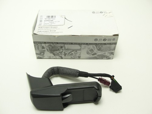

Hi Leute ich habe bei Ebay ein Hady Adapter für das S3 leider giebt es das nur für VW jetzt hab ich mir gedacht man könnte ja die Handy aufnahme vom Golf 5 nehmen und sie degen die vom a3 Tauschen würde das gehen von den steckern sowol als auch von der halterung an sich ?
Wenn ja das wär ja supa dann kann man es endlich ohne karbel und usw benutzen hier mal zwei bilder damit man sich das auch ein wenig vorstellen kann !

Hier ein mal die VW Halterung http://www.ebay.de/itm/VW-Golf-5-V-Handyschale-Handyhalter-Ladeschale-Handy-Adapter-1K1035716C-NEU-/150998480498?pt=Freisprechanlagen&hash=item232835f672

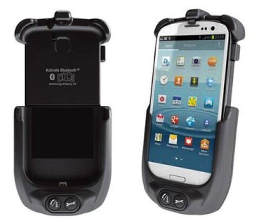

Und das ist der Samsung Adapter http://www.ebay.de/itm/Handy-Adapter-VW-Samsung-Galaxy-S3-GT-I-9300-Bluetooth-Ladeschale-Original-/330862610657?pt=Konsolen_Halter&hash=item4d08f2c8e1

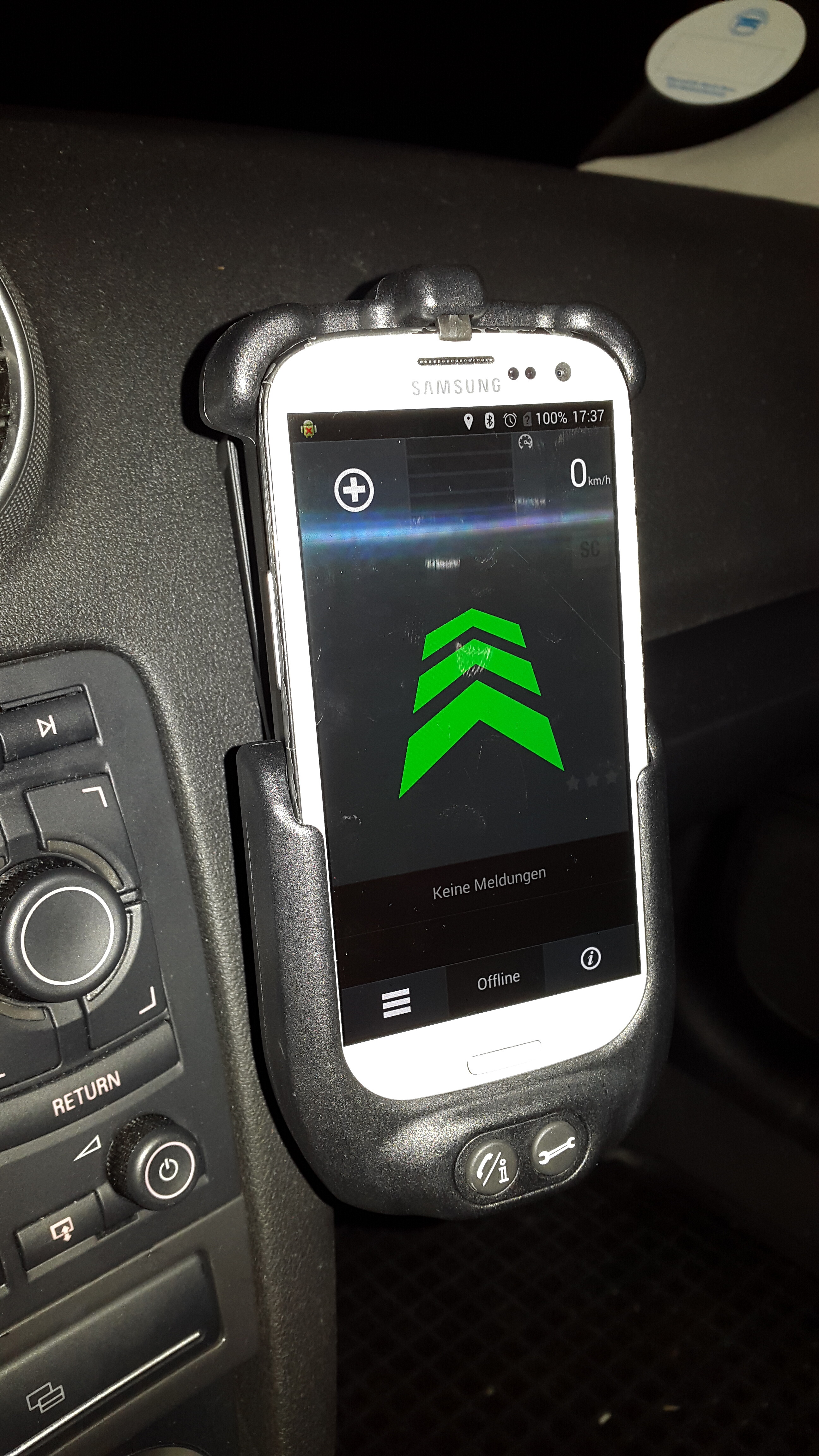

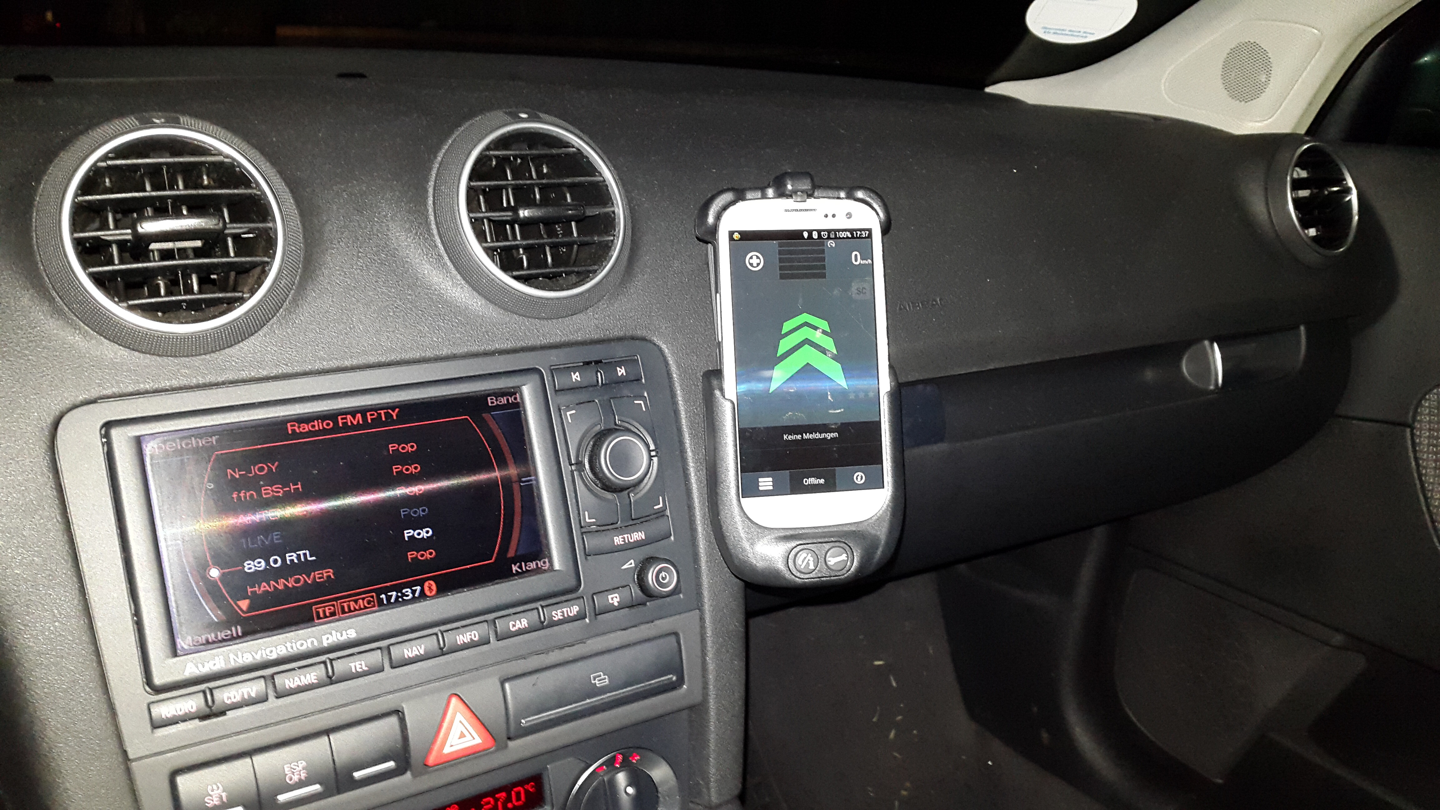

So ich habe es hin bekommen,es ist zwar noch nicht ganz fertig aber es leuft soweit alles .
Jetzt habe ich aber doch noch mal eine Frage und zwar der Stecker von der Originalen Handy Aufnahme passt nicht an die von VW ander Stecker und die Belegung ist auch anders ich habe alles Möglich ausprobiert, ich hate leider nur teilerfolg das wenn ich die Zündug angemacht habe das handy ca 30 sec Strom bekommen hat dann war wider ende also habe ich zum schlus den Stecker in ruhe gelassen und habe mir den Strom vom RNS-E geholt.
Secker D Pin 12 ( KL.31) und Pin 15 (Kl.30)
Jetzt habe ich eine Konstante Strom Versorgung aber leider auch wenn ich die zundung ausmache , also meine frage was habe ich nun Falsch gemacht ?
