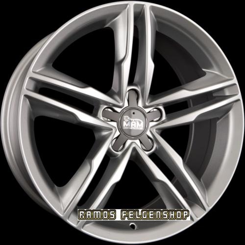

Ja die LS haben ET 45 und die MAM ET 42.
Bei den MAM steht die Felge deshalb etwas weiter raus als bei denen von LS.
Man liest immer wieder von der magischen Grenze von ET 45 bei 18" 8J, hier soll es überhaupt keine Probleme bei der Eintragung geben.
Alles was darunter liegt könnte, muss aber nicht, zu Problemen bei der Eintragung führen, es hängt halt auch viel von dem Prüfer ab.
Okay, also wär ich mit den LS besser dran?
Hätte nicht gedacht, dass sich das so knapp ausgeht :wink:
Noch was: Bei den MAM hab ich gelesen, dass es Silver Painted oder Hyper Front Polish gibt… Sieht ma da einen großen Unterschied?
Silver paintet hab ich, ist halt alles einheitlich silbern lackiert. Bei den front polish sind die Vorderseiten der Speichen und die Felgenkante außenrum Alu poliert und klargelackt, Rest silber lackiert. Unterschied ist schon sichtbar, hab die front polish aber noch nie live gesehen…
ET45 bei den LS ist schon besser, da hast Du bei breit bauenden Reifen einfach mehr Reserven. Meine ET42 sind schon sehr eng vorn…

19er MAM A1 ET42 :hurra:
Ich werd vorerst bei 18" bleiben… :smiley: Bei MAM kann ich mich trotzdem nicht zwischen Silver Painted und Front Polish entscheiden… :frowning:

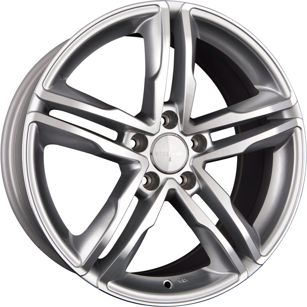

Ich habe mich kaputt gesucht und mich letztendlich für die Wheelworld WH11 18 zoll entschieden. ( Galerie )Zu Anfang hatte ich nicht feststellen können das es einen Unterschied zwischen MAM und den Wheelworld gibt…der die Ränder bei den MAM sind nach innen abgerundet und bei den WH11 gibts ringsum noch einen Rand, was ich nach einem direktvergleich den ich vor 2tagen machen konnte ,festgestellt habe.Ich muss auch sagen das ich mich trotz anfänglicher Zweifel richtig entschieden habe da mir pers. die WH11 mit dem Rand doch etwas besser gefallen.
WH11 etwas Race mäßiger ,die Qualität ist hervorragend und der Lack dicker, da auch wintergeeignet.
MAM etwas edler da weniger kanten die Körnung feiner aber dadurch weniger glänzend.
