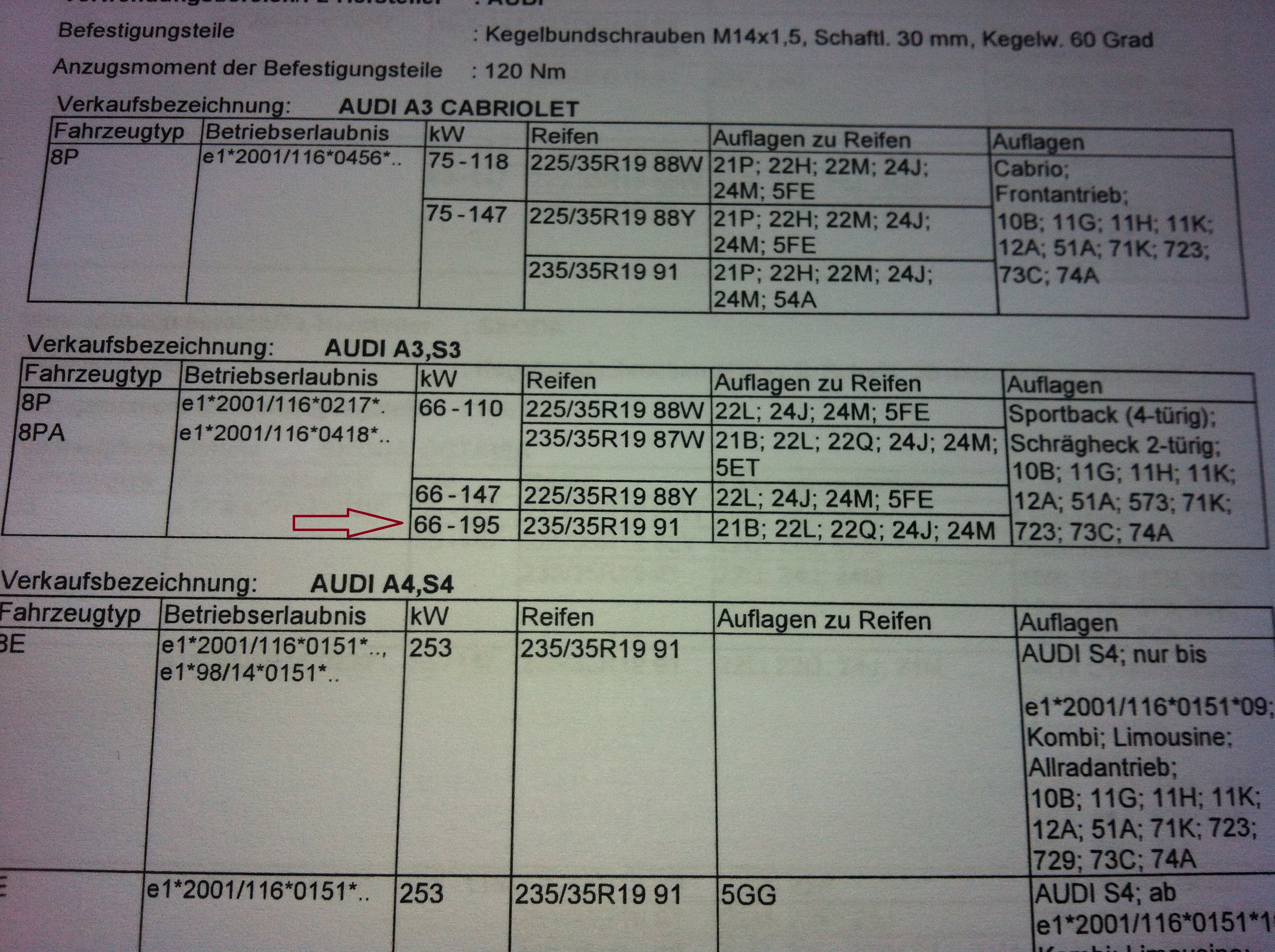

hab mir Felgen in 8x19 ET45 für meinen S3 im RS4 Look bei LS Cardesign (Bezeichnung: LS11) bestellt. Ich bin davon ausgegangen, dass ich auf die Felgen 225/35 R19 Reifen machen werde.
Gestern kamen diese bei mir an. Als ich das Gutachten durchgesesen habe, stand da drauf, dass ich beim S3 nur 235/35 R19 Reifen machen darf.
Nun meine Frage: Kann ich trotsdem 225er draufmachen oder bekomme ich das dann nicht eingetragen? Und muss ich dann am Kotflügel irgendwas bearbeiten? Also mein S3 ist Fahrwerkstechnisch orginal.

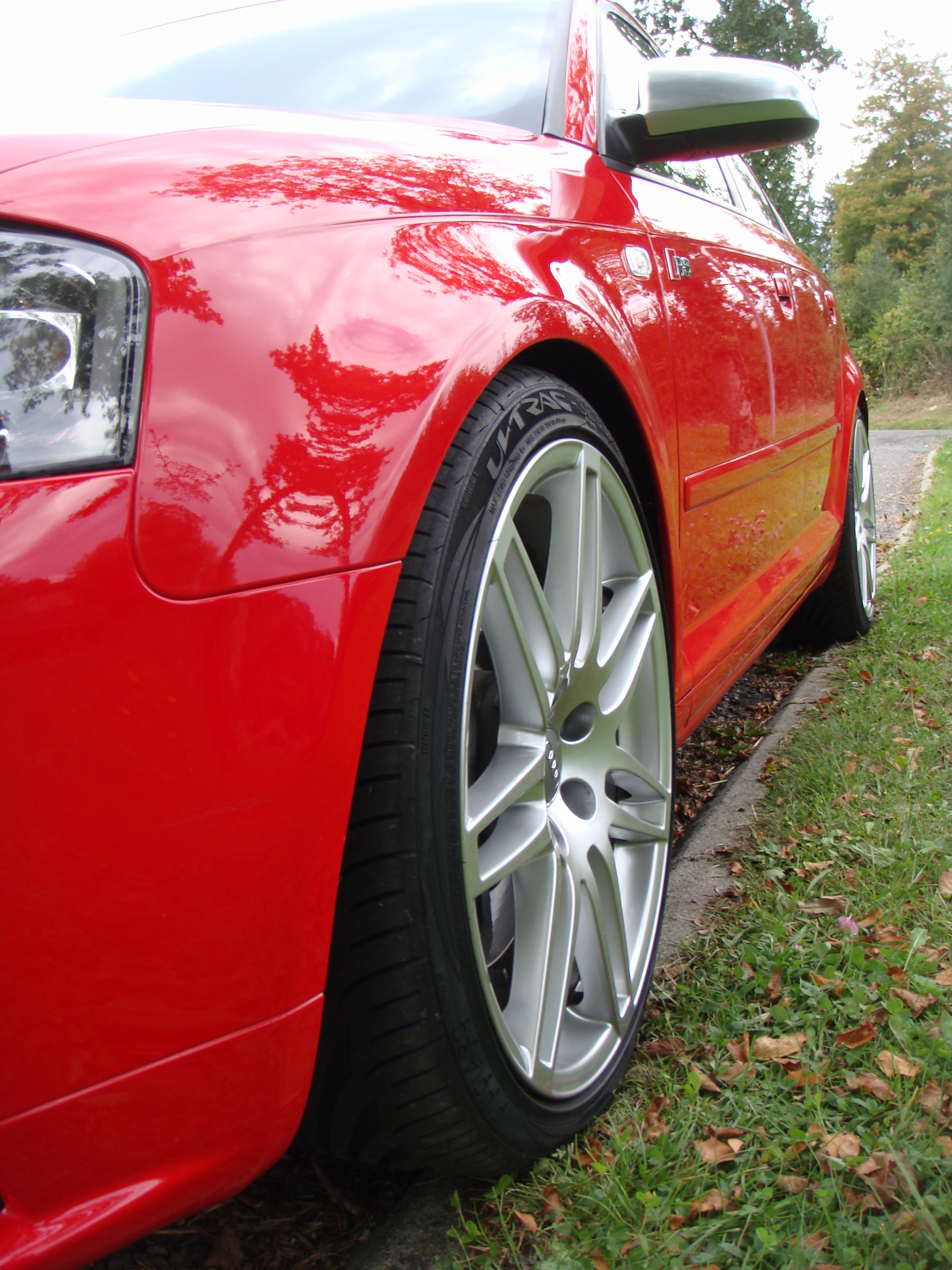

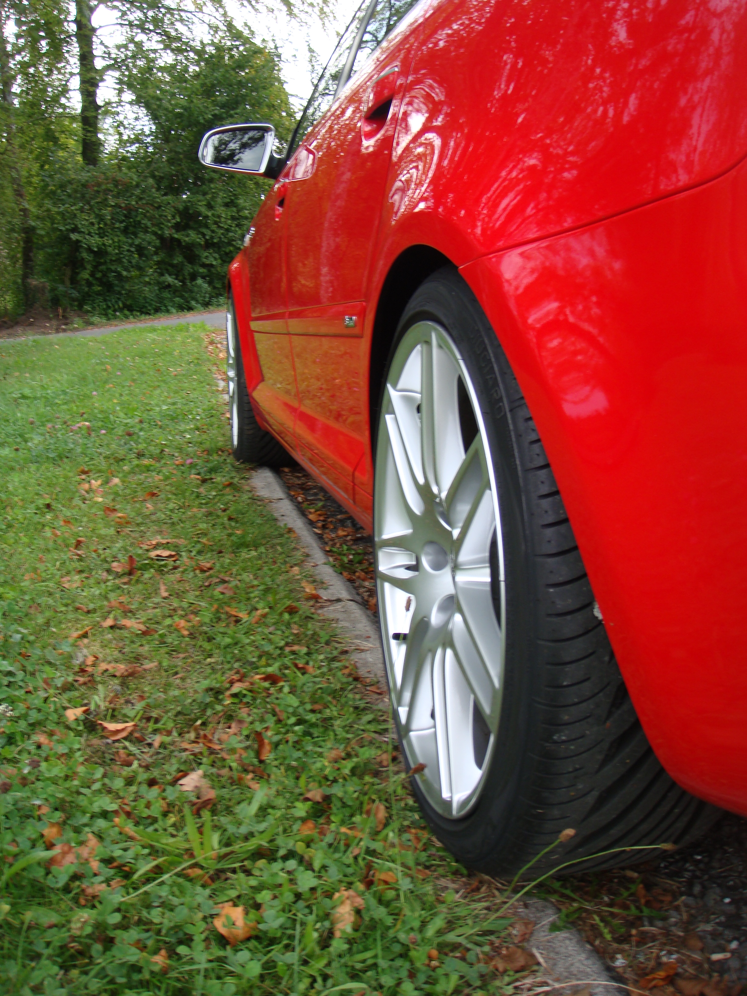

Ich habe folgende Konfiguration:
Fahrzeug: 8PA 3,2l Sportback 2005
Felgen: Audi 8,5J x19 ET48
Reifen: Vredestein ULTRAC SESSANTA 235/35 ZR19 91Y XL.
Federn: hinten: Audi S3
Federn vorne: Eibach für S3 (etwa 15 mm tiefer als Original S3)
Einziges Problem: der Kilometerzähler hat etwa 4-5 % Nachlauf
Dafür stimmt die Geschwindigkeitsanzeige zumindest bei 120 km/h haargenau
(mit Stopuhr über mehr als 10 km gemessen)
Unterm Strich, passt problemlos, wenn Du keine weitere Tieferlegung machst.
Bilder sind in meinem Profil (Achtung einige Bilder wurden mit einem Gewinde-
Fahrwerk gemacht, welches wieder ausgebaut wurde)
Gruss Ernest
