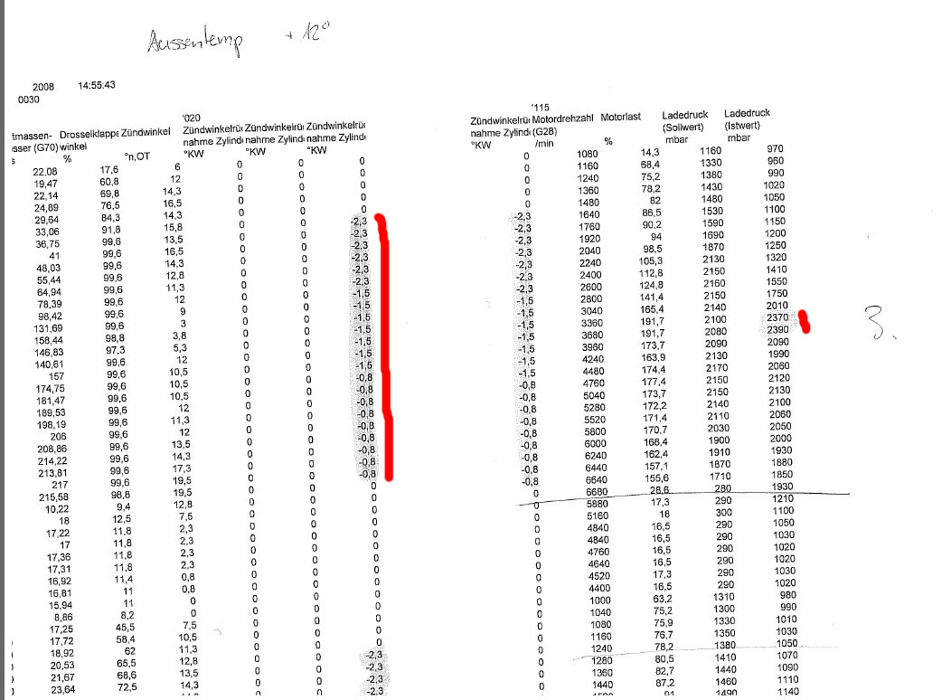

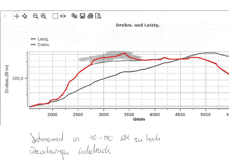

er baut (im original-zustand) anscheinend zuviel ladedruck auf und er hat dann einen sprung von (normal) 2,2 auf 2,4 bar und dann hat er irgend einen einfall am diagramm. (ich bekomm das diagramm eh noch und dann stell ichs hier ein)

hier einmal die groben scans…
