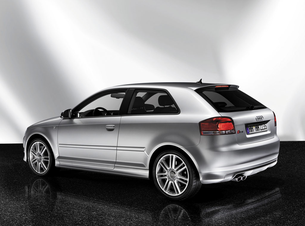

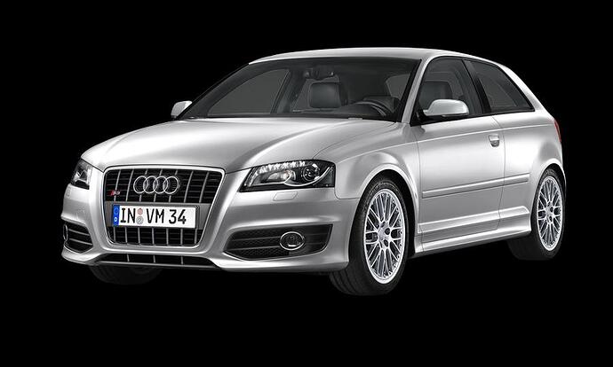

Liebe Freunde!
Ich habe mich letztens unsterblich in diese Felgen verliebt, leider übersteigen sie aber mit 2000 Euro mein Budget:
Zur Not würd ich auch diese Felgen nehmen, aber nur wenn sie wesentlich günstiger sind
Bin für jeden Tipp bzw. Angebot dankbar. Gerne auch als Gebrauchtfelgen!
lg, Sunday

Erstere sind keine S3 Felgen
Kannst sie, soweit ich weiss, trotzdem fahren.
Irgendwer hatte hier schonmal 9x19 ET? drauf gehabt.
