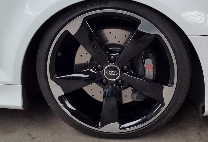

VA: Zimmermann gelocht + Ferodo Serie
HA: ATE + Ferodo DSP
incl. Stahlflex
Sehr angenehme Kombi.
Durch den höheren Reibwert an der HA Bremst er viel homogener.
Wer auf TT RS usw umbaut macht es definitiv nur aus optischen Gründen, nen wirklichen Nutzwert hat es ohne BKV nicht.
Genauso wie die Q7 Sättel.
Der S3 ist mit der 345 mm Bremse mehr als gut ausgestattet, nen S4 B7 z.b. wiegt locker 150 bis 200 kg mehr und selbst der kommt mit der Bremse gut zurecht.
So sieht es bei mir aus.
Preis/Mehrleistung zur S3 Bremse steht absolut nicht in einem sinnvollen Verhältnis bei den anderen Bremsen.
