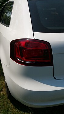

Wollte mir neue Rücklichter in meinen Audi A3 8P (3 Türer) einbauen. (Ez 10/2010) Nun finde ich nur Rückleuchten wo dabei steht 03-09. Hab bei Dectane nachgefragt und mich erkundigt ob diese auf meinen A3 passen. Die Firma meinte das bei den 2010er die Technik verändert wurde und deshalb diese nicht auf dieses Baujahr passen. Stimmt das oder wollten sie sich vllt nur absichern ? Gibt es evtl Adapter oder kann man Kabel umklammert ? Von der Größe und Form dürfte sich ja nichts geändert haben oder ? Danke im voraus.
Im Anhang die zur Zeit verbauten original Lichter !
Passen tun die schon, ich glaube da war was mit der Leuchtmittelüberwachung die schärfer ist. vmtl. werfen die nur einen Fehler und das wars.
