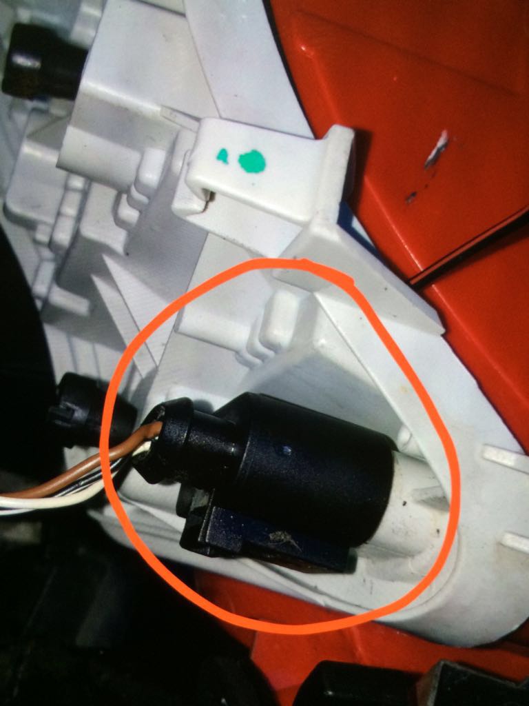

Hallo liebe Freunde.
Ich musste gestern meine nachgerüsteten LED Rückleuchten durch die Originalen ersetzen (wegen Aquarium). Der Original Stecker ist allerdings so extrem angelaufen, dass das Rücklicht nicht mehr funktioniert. Blinker unD Bremslicht funktionieren einwandfrei.
Meine Frage an euch wäre jetzt, ob jemand die Teilenummer dieses Steckers bzw. einen Händler kennt welcher diese verkauft.
Gruß Olli

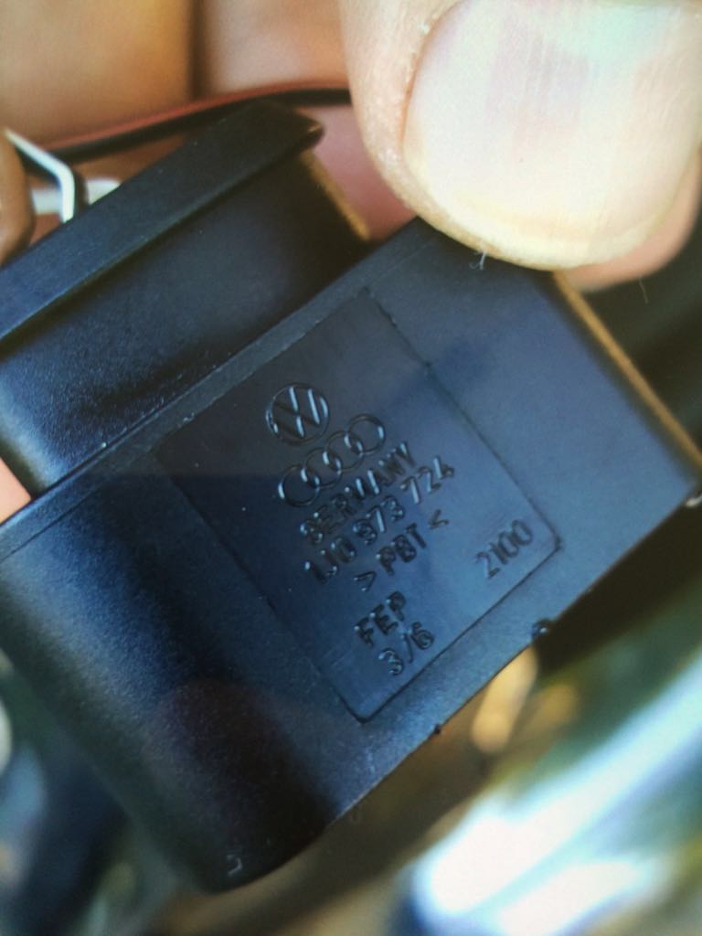

Die Nummer steht normal auf dem Gehäuse kannst bei jedem Audi Händler bekommen geht oft mit N oder 0n los
Danke für die fixe Antwort.
Steht tatsächlich auf dem Teil direkt drauf… :rolleyes:
Nennt sich bei diversen Händlern " 1J0973724 - 4-poliger gedichteter weiblicher Stecker, 1-reihig, Kodierung I " und kostet 6 - 8 €.
Und die Einsätze kannst Du mit Platinenreiniger und einem Glasfaserstift wieder oxidfrei bekommen. Danach einfetten.
Faber Castell 180300 zB
