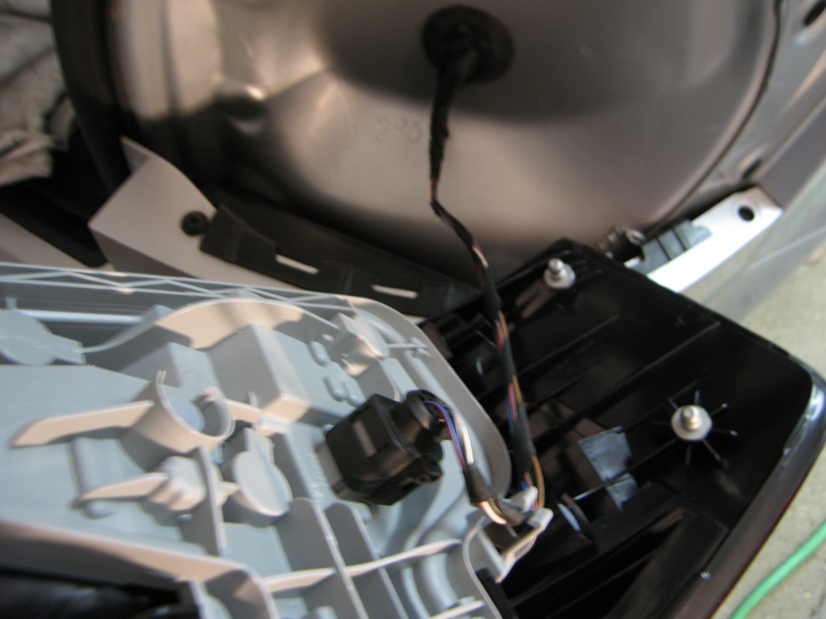

Ich will hiermit auf die Fragen bezüglich „Umbau Rückleuchten beim A3 8P“ antworten.
Folgendes gilt nur beim A3 8P 2/3 Türer (ab MJ 2008) !
Wo kaufe ich die Faceliftleuchten ?
Normale oder schwarze Rückleuchten ?
Einbau - Muss man was umcodieren ?
Gibt's Probleme beim Einbau ?
Ergebnisse.
Zum Einkauf: ahw-shop: Bestell-Nr.: 8P3945095_096B (Super Service und alles original Audi-Teile)
Ich habe mich für die abgedunkelten "schwarzen" Rückleuchten entschieden, da der Kontrast zwischen hell und dunkel ziemlich gut aussieht. Ist aber Geschmackssache.
Zum Einbau: Kein Umcodieren o.ä. notwendig.
Einbau: Zunächst die alte Leuchte von Innen abschrauben und dann mit Gefühl aus der Karosserie trennen. Kabel abstecken, neue Leuchte anstecken, reindrücken und von innen wieder anschrauben. Wirklich einfach.
Ergebnis: Vgl. Fotos :wink:
Für Fragen jederzeit offen :slight_smile:
ich habs letzte Woche auch gemacht :slight_smile: siehe Bilder in meiner Galerie…
aber ich musste noch die Birnen wechseln…
Anleitung ist eigentlich genau so , wie sie sein muss ;D
Beim Original Facelift Nachrüstsatz:
Lieferumfang: 1 Satz = 2 Rückleuchten, inkl. Lampenträger und Glühlampen :slight_smile:
oh , hast recht ^^
Einfach Plug and Play ? Keine Kabeladapter notwendig? Ist das wirklich Original Audi Teile ? Wie ist die Passgenauigkeit?
Wenn du einen 8P 3 Türer hast, dann ja:
  • Einfach Plug and Play
  • Keine Kabeladapter notwendig
  • Original Audi Teile - kommt drauf an wo du bestellst :smiley:
  • Bei Original Audi Teile: Passgenauigkeit 100%
Ja habe ich. Habe Baujahr 2005 und da steht das Kabel umgepinnt werden muss
Denke nicht, aber ggf. findest du ja einen der das ganze bei einem vor MJ 2008 gebauten A3 gemacht hat, der kann dir das dann 100% bestätigen :wink:
