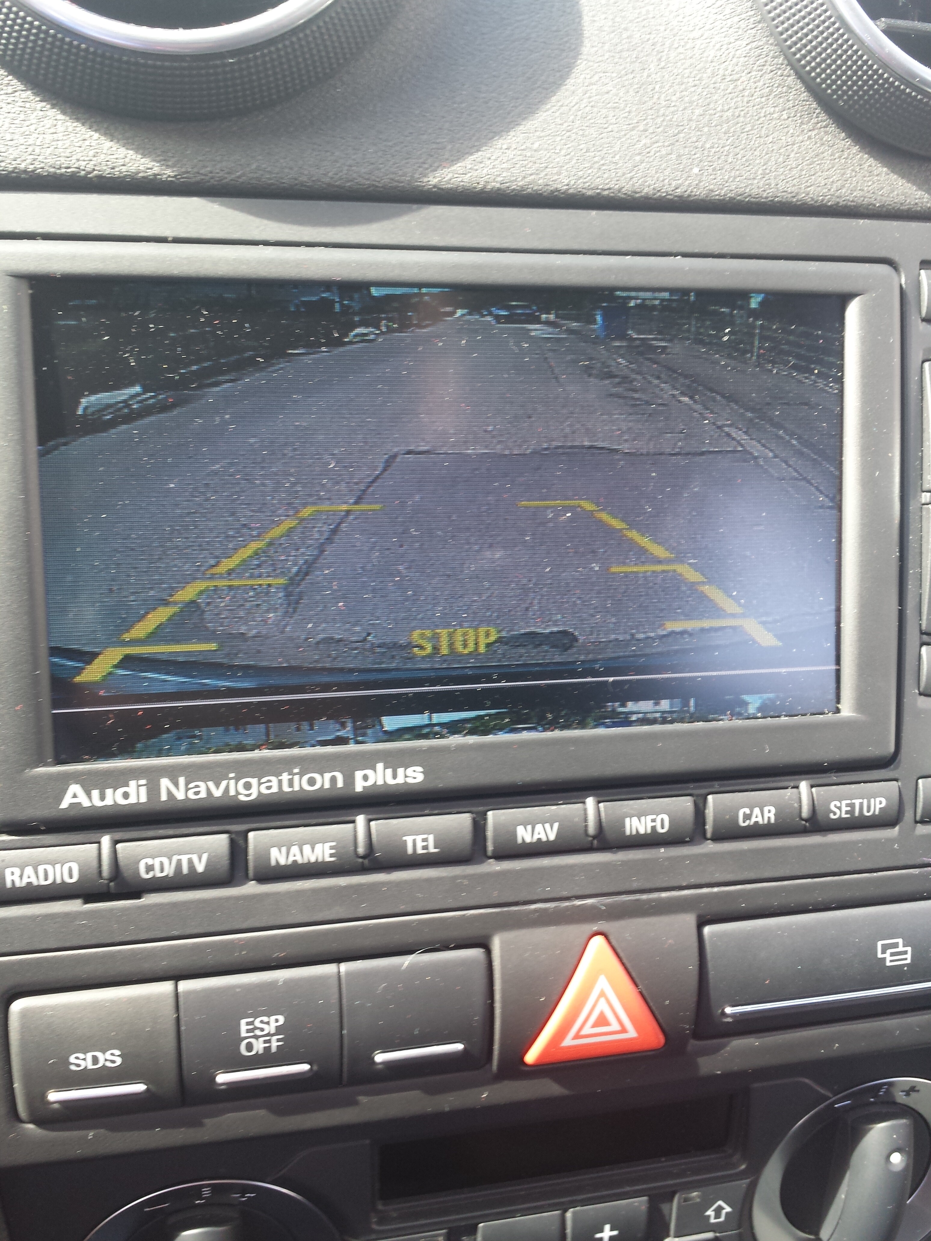

Hallo zusammen,
Habe vor kurzem mir eine RFK nachgerüstet
Alles angeschlossen und etc. sie läuft aber das bild zeigt einen Balken unten…
Und sie schaltet nur im CD/TV Modus um:(
Bitte um Hilfe.
Liebe grüße
Hallo zusammen,
Bitte um Hilfe.
Liebe grüße
Hast Du schon auf RFK codiert?
STG 56 / 37 - Anpasskanal 04 - von 0 auf 1?
Rufe mich ggf. an.
Mit dem von mir beschrieben MMI, wäre es genau so, wie von Dir beschrieben.
Vielleicht nen Probleme mit dem RC-Glied? Hast du den Streifen auch beim Fahren.
Nimm mal die Navi raus und wackel an den Kabeln. Ggf verschwindet der Streifen dann…
Genau diesen beschrieben Fall hatte ich gerade mit einem meiner Spezis.
Erst wusste ich nicht, dass er noch nicht codiert hatte.
Dann erwartet das MMI ein PAL-Bild und kann nicht automatisch umschalten.
Nach Codierung dann das automatische Umschalten und ein NTSC-Bild erwartet.
Codiert habe ich das schon
Nein während der Fahrt zeigt er ganz normales gutes Bild
Hatte ich am Anfang auch, hat sich aber nach einer Woche von selbst erledigt…vielleicht ist die bordelektronik da lernfähig?
