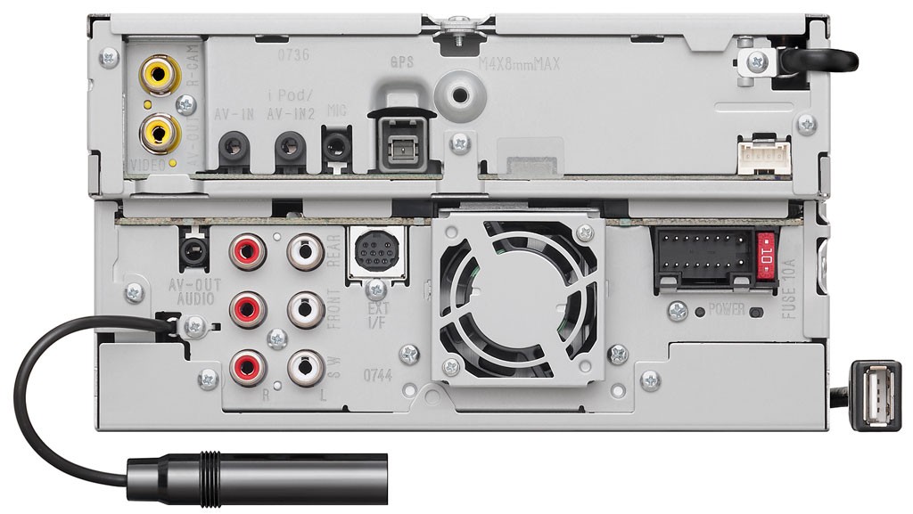

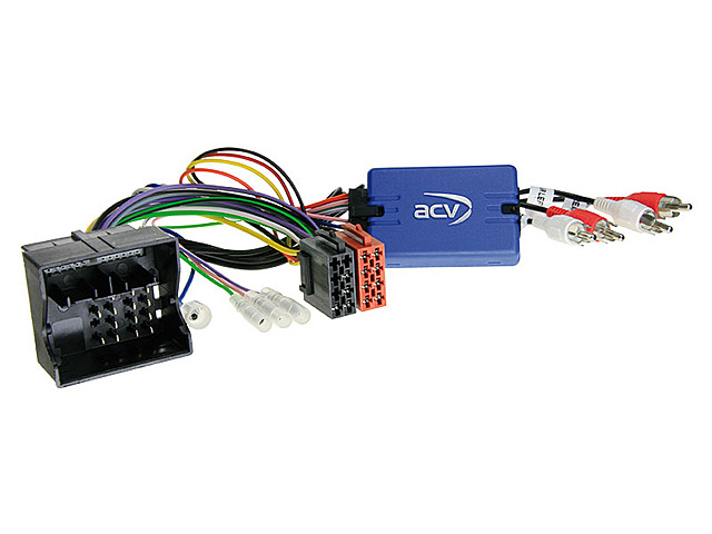

hat einen Kenwood DNX4250BT Navi einbauen lassen mit Rückfahrkamerafunktion und dem Bauteil:
Universelles Lenkrad-Interface Audi (42-AD-x02):
(Jedoch kein Multifunktionslenrad vorhanden…)

Und wie funktioniert es mit der autom. Einschalten mit Einlegen der Rückwärtsgang muss man hierfür extra was anschließen?

Anschlüsse vom Navi im Anhang.
