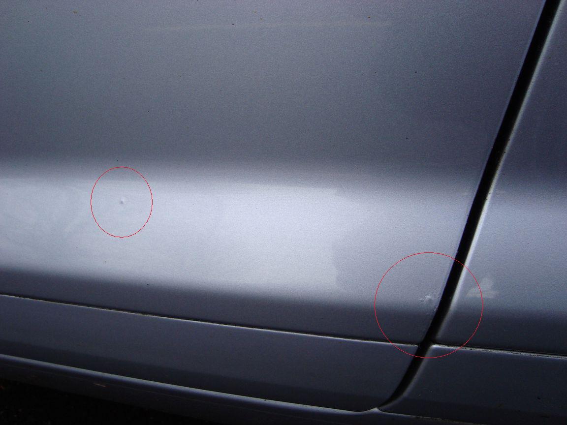

Hab mal ein Bild davon gemacht, von der Winter mit meiner Fahrertür angestellt hat…
Glaube sogar das diese Rost bildung bekannt beim 8p ist oder??
meint ihr ich sollte zum Gutachter gehen… mir bestätigen lassen das dies nicht mein fehler ist , das mein Auto an dieser Stelle Rostet?!
Weil beim Freundlichen heisst es doch so schön " Garantie gegen Durchrostung "… und nicht das diese mir dann geschichten erzählen von bla und bloob…

ja ist bekannt!
da sind noch mehrere stellen die Rosten!!!
der Freundliche weiss bescheid…

schau auf alle Fälle die Innenseiten der Türen unten bei der Verschraubung der Außensleisten genau hin! dort liegt meist der Hund begraben!
meiner hat auch schon eine ausgiebige rost-bekämpfungs-kur hinter sich.
fahrertür getauscht, beifahrertür entrostet und teillackiert, auf beiden neue Kunststoffleisten unten. innen am türrahmen entrostet und lackiert (dort wo das türschloss einrastet).
heckklappe im bereich der 3ten bremsleuchte entrostet und lackiert (auch gleich ein neuer wischermotor - ca. € 140,-) und neue 3te bremsleuchte, und unten beim heckklappenschloss auch entrostet und lackiert.
schweller links und rechts entrostet, lackiert und frischer steinschlagschutz.
ging alles auf garantie.

nein, ist kein scherz. eigentlich war ich ja nur wegen der 3ten bremsleuchte dort. der gutachter hat sich dann alles andere auch noch angeschaut. als der dann sagte die fahrertür ist schon durch war ich auch ein wenig geschockt…
das gleiche war bei mir auch mir ist nur die leiste (siehe foto) aufgefallen und wie ich beim freundlichen dort war wurde gleich das komplette auto begutachtet und die von dir erwähnte stellen kontrolliert und ausgebessert

Motorhaube wird NEU lackiert… da sie auch rostet… , wird auch von innen versiegelt…also die löcher gestopft Quasi
Fahrer- und Beifahrertür neu Lackiert, von Aussen die Obere und Untere Leiste auf beiden seiten Komplett gegen neue Ersetzt.
Die Säule glaube B-Säuleg wo das Türschloss dranhängt von Aussen mit so durchsichtigen Matten verstärkt. Die Säule auf beiden Seiten von Innen Komplett Lackiert mit so einem Mittel.
Die Kofferraum Tür von unten neu Lackiert von Innen und Aussen.
Dritte Bremsleuchte erneuert und die Umgebung neu Lackiert…
