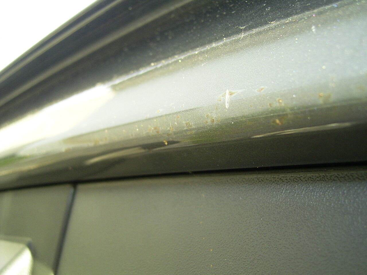

ich hab mein Auto jetzt knapp über einen Monat und hatte es mit 60.000km beim Audi-Händler gekauft.
Heute mach ich den Kofferraum auf und seh auf der Gummidichtung der Ladekante ROST!?! Moment mal… Rost auf Gummi!?!.. Blick nach oben… und was seh ich?
Auf der gesamten rechten Hälfte der Heckklappeninnenseite sind schöne kleine Roststellen verteilt.
Jetzt frag ich mich dann doch wie der da hinkommt! Der Lack ist an der Stelle nicht abgenutzt oder hat sonst irgendwelche Spuren. Könnte es möglich sein dass über längere Zeit irgendwo an der Heckscheibe Wasser in die Heckklappe gelaufen ist und diese quasi von innen her druchrostet?
Und vorallem hat das Auto grade mal knapp über 60.000km. Das kann ja wohl nicht die Möglichkeit sein!!

oh je da würde ich drauf tippen das die mal lackiert wurde.
oder hast nicht richtig geputzt. Wirst erste mol da kofferraum nach em winter auf gemacht habe:hurra:
Ich hab das Auto an der Stelle noch nie geputzt weil ich den erst seit dem 29.04. hab. Ich mach auch eigentlich täglich den Kofferraum auf und zu (um ihn zu benutzen :fuchs:) aber heute hab ich die Ansammlung auf der Dichtung zum ersten Mal bemerkt. Über das Blech selber lässt man gewöhnlich ehr selten den Bick schweifen wenn es an der Nase vorbeisaust. ^^
Allerdings könnte das mit dem lackieren natürlich wirklich sein.
Wenn das so ist dann kann sich der Händler endgültig warm anziehn! :banned:

Also ich vermute jetzt dass er da nur rostet weil er da mal nen Schaden hatte und lackiert worden ist.
Ich halte es für weniger warscheinlich dass der Rost von Innen her kommt weil das dann anders aussehen müsste.
Eigentlich sollte die Heckklappe ja auch verzinkt sein und grade deshalb muss da an der Stelle mal was passiert sein. Der Rost mag wohl durch Lack kommen wenn da feucht is und der Lack nicht ordentlich, aber wenn das Blech da verzinkt is???

Auf den Bildern siehts so aus, als ob das alles nur Flugrost is… hattest du evtl. mal Metall mit ner Flex o.ä. in der Nähe deines Autos bearbeitet? Die ganzen kleinen "Rostpunkte" sehen mir mehr nach Metallpulver/Spänen aus, die gerostet sind und eben diese "Flecken" auf dem Lack und der Gummidichtung hinterlassen, da sie mit der Zeit natürlich anfangen zu rosten.
Wenn das ganze von innen durch käme, müsstest du ja schon den Lack abblättern können. Danach siehts auf den Bildern aber definitiv ned aus. Und ich glaube auch ned, dass ne 8P Heckklappe in 3 Jahren komplett durchrosten kann :wink:
Evtl. Flugrost noch vom letzten Winter durch Schmodder & Salz?

War beim freundlichen, Audi übernimmt alles, aber halt nur Rost entfernen, Sandstrahlen,Nachlackieren…

Ich hab am 31.August nen Termin für 3! Tage beim Freundlichen der mir dan kostenlos die Heckklappe nachbessert. An der 3. Bremsleuchte wird auch irgendwas gemacht und an den Radläufen… Da hab ich noch keine Probleme, aber die machen das vorsorglich.
Er meinte die hätten wegen dem(n) Problem(en) extra einen Lackierer auf Schulung geschickt weil das bei Audi schon bekannt wäre!
