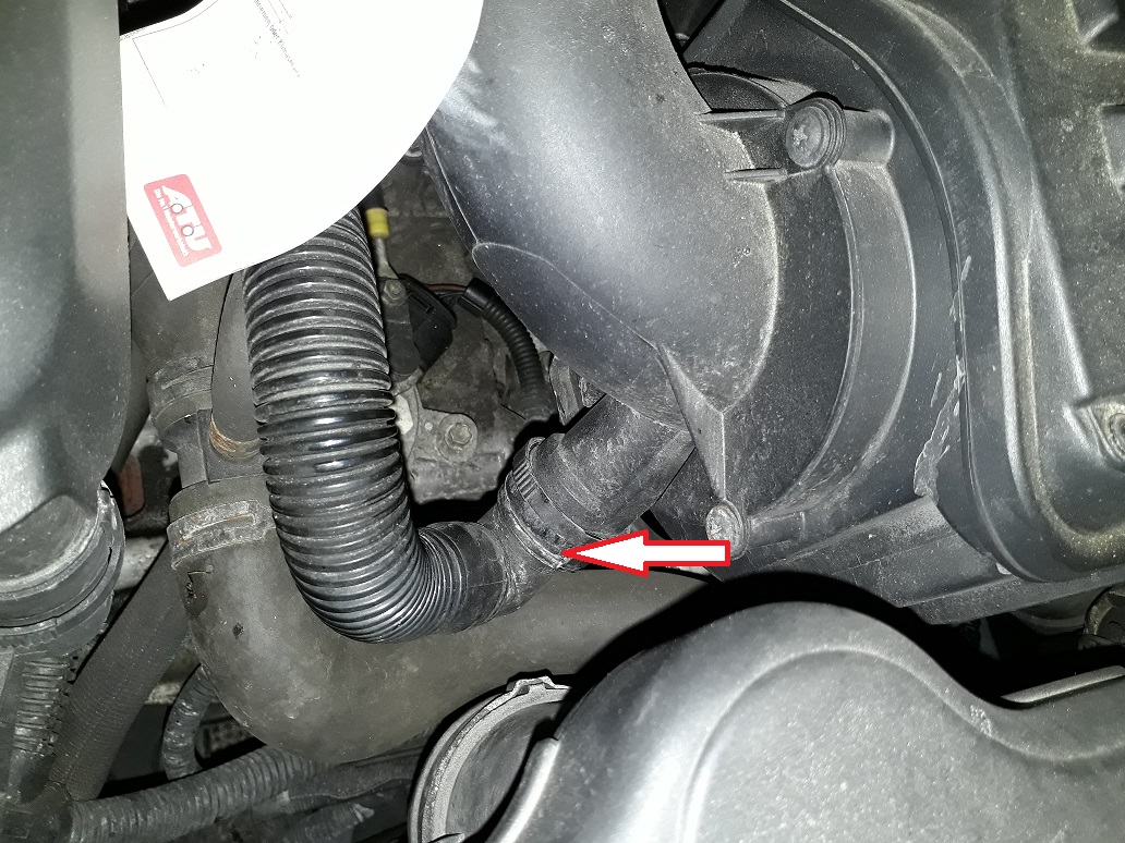

Hallo zusammen,
ich habe das Problem, das ein Rohr/Schlauch (siehe Foto Pfeil in rot) zum Luftfilter sich von alleine löst. Kann mir jemand verraten wozu dieses Rohr ist und wie man es am besten befestigen kann. Ich habe das Gefühl das da die Befestigung fehlt. Mit einer Schelle funktioniert es leider nicht.
Gruss und danke im voraus :slight_smile:
Kurbelwellen entlüftung die wird normal reingesteckt und mit dem schwarzen Sicherungsring gesichert evtl sind die Nasen ab vom Rohr
