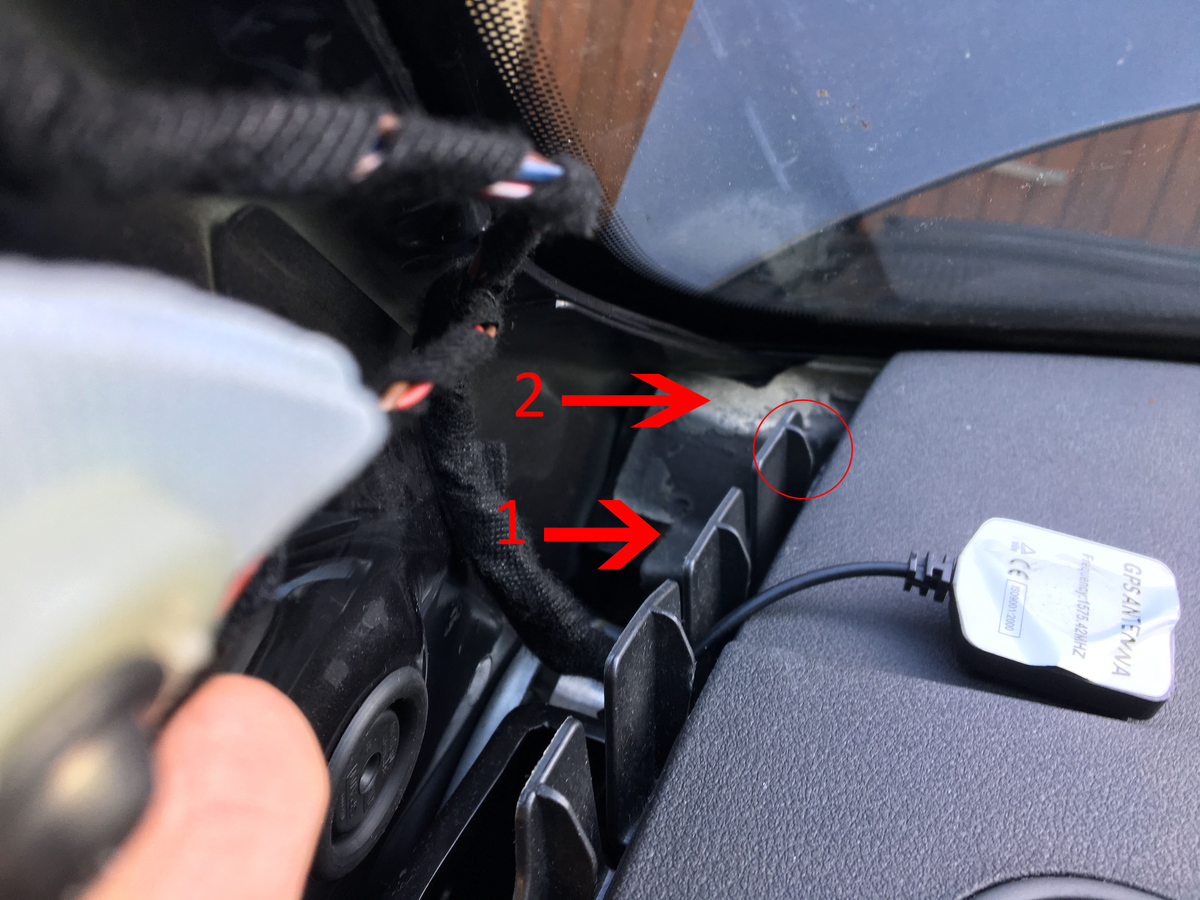

den Lesekopf werde ich die Tage mal angucken, wenn ich meine US Mittelkonsole einbaue und eh wieder alles offen habe. Wobei mich das sehr wundern würde, weil ja die Positionierung auf der Karte trotz 0 Satelliten so gut wie nie ist :stuck_out_tongue: Die Navi CD ist jetzt nicht wirklich die Neueste, Version 2012. Wobei eine Lesekopf und DVD-Reinigung im Prinzip ja nie schaden kann. Dass die GPS-Maus evtl. abgerutscht sein könnte hatte ich mir auch schon überlegt, weil der Halt an dieser Stelle nicht wirklich super ist, wobei ich das Kabel ordentlich am Lautsprecherkabel befestigt habe, so dass eigentlich kaum Spielraum zum runterfallen sein sollte. Ich melde mich zurück, wenn sich auch dann noch keine Besserung ergeben haben sollte.
Hatte dir das Bild ja schon die Tage mal geschickt, aber aktuell SOLLTE die Antenne an Position 1 aufgeklebt sein, Position 2 wäre zwar besser, da hier mehr Auflagefläche ist, aber da ist das Plastikstück (rot eingekreist) im Weg, so dass ich ich die Antenne da nicht wirklich hinbekomme.
