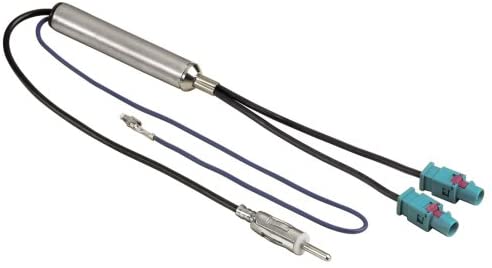

also auf dem bild vom radio in ebay seht ihr ja den adapter der dabei ist,…aber ich brauche doch dann den hier oder ???
http://www.carhifi-one.de/bilder/produkte/gross/Antennenadapter-mit-Phantomeinspeisung-Audi-BMW-VW-Diversity-2xFakra-M-DIN-150-OHM.jpg
wie sieht denn der Anschluß aus der aus dem Fahrzeug kommt?

die ganzen heizdrähte waren teilweise weggekrazt wel en held die folie mit einer klinge entfernt hat. habe jetzt eine neue scheibe. hab doch einen anderen adater siehe ebay radio link, der war dabei. ist aber wohl falsch oder?
ja der ist falsch, versuch den vom Amazon link ( Doppelfakra)
Also bei eBay gibt es 2 davon. Einer hat das blaue Kabel mit dran und kostet ca 20 und der andere hat es nicht dran und kostet die Hälfte
den habe ich, von den beiden Stecker habe ich die Hülsen abgemacht ( brauchst nur die lila Pins hochmachen dann kannst du die Hülsen abziehen)
und wo kommt dann der blaue hin??
ok hab den grad besellt von deinem link
an das Blau/Weiße vom Radio, hat den vorteil das es erst Saftbekommt wenn das radio an ist
Also Remote? Da wo auch das blaue vom Chinch Kabel dran kommt bei Anlage oder?
ja genau
