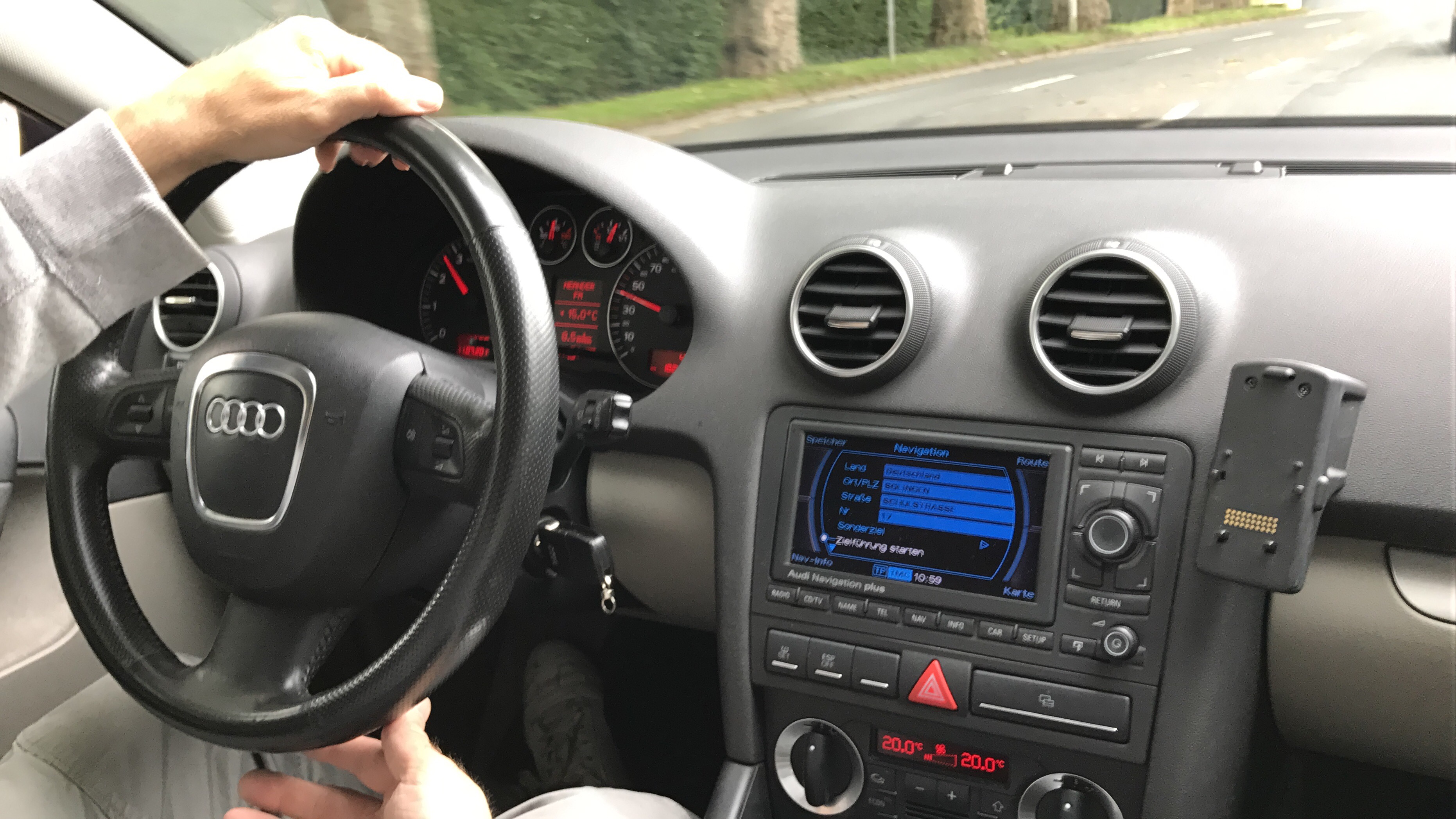

Hallo liebe A3-Freunde!
Ich habe mir letzte Woche als Erstwagen einen A3 8P 2.0 FSi Bj. 2005 zugelegt.
Da ich meine sämtliche Musik über Apple Music streame möchte ich nun für mein RNS-E eine AUX-Buchse nachrüsten und wollte mal fragen, ob ihr mir da etwas spezielles empfehlen könnt und worauf ich eventuell achten muss.
Ich kenne mich mit dem Fahrzeug bzw. mit der ganzen Technik noch nicht sonderlich aus, da ich bisher nur den Wagen meines Vaters gefahren bin.
Anbei habe ich ein Bild meines Innenraums gefügt, falls ich mich mit dem Namen des Radios vertan habe (gibt ja viele)
