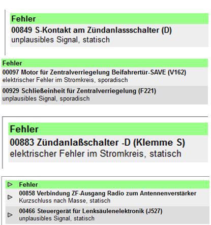

Ich war heute bei Audi. Der Fehlerspeicher wurde erstmalig ausgelesen.
Es gab insgesamt 6 Fehler. Mit 6 Fehlern hatte ich nicht gerechnet…
2 Fehler betrafen bei mir die aut. Verriegelungsfunktion.
3 Fehler waren auf Teile des "Zündanlasschalters" zurückzuführen, welche nicht
sporadisch sondern statisch auftreten.
Der letzte Fehler wurde im Bereich des Motors ausgelesen. Hier gab es
einen bisher einmaligen Fehler des Nockenwellensensors.
Der Mitarbeiter bei Audi schien sehr kompetent und erklärte mir, daß
vermutlich fast alle diese Fehler auf den "Zündanlasschalter"
zurückzuführen sind. Wohl auch der Fehler des Nockenwellensensors.
Die Fehler wurden auch nicht gelöscht, um später keine Verfälschung bei der Zielsuche herbeizuführen.

Mein Wagen war gestern bei Audi. Wie zuvor schon erwähnt wurde der
"Zündanlasschalter" komplett getauscht.
Und tatsächlich habe ich seit dem keinerlei Probleme mehr.
Weder mit dem RNS-E noch mit anderen elektronischen Verbrauchern.
Sowohl der Service-Mitarbeiter, als auch der zust. Kfz-Meister waren sich
wohl einig, daß die beschriebenen Fehler durch diverse Defekte im "Zündanlasschalter" hervorgerufen wurden.
