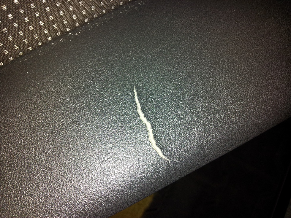

Ich habe selbiges Problem, Bilder im Anhang.
Am liebsten würde ich mir die selbst mit Leder überziehen habe bisher nur nicht geschafft sie auszubauen.
Ich hatte bereits die Türpappe abmontiert und die schrauben an der Rückseite gelöst, aber da tut sich nichts und das sieht auch aus wie verschweißt. Das hat mir ebenfalls ein Audimitarbeiter bestätigt.
Wie also habt ihr sie losbekommen?

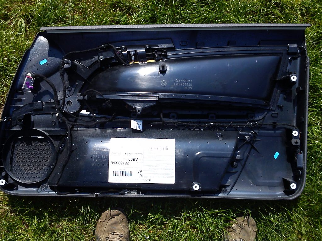

Alle schrauben die du hinter der Armlehne siehst entfernen. Danach müsstest du noch den Elektrischen fensterhebenschalter ausbauen und schau dahinter nochmal nach Schrauben. Ich habe sie bei mir selbst gewechselt bin mir aber nicht mehr ganz sicher. Wenn du mir hochauflösende Bilder zur Verfügung stelltst kann ich die Stellen eventuell wieder erkennen.
Danke, die Auflösung ist ja leider limitiert. Ich werde es Ostern nochmal mit deinen Tipps versuchen

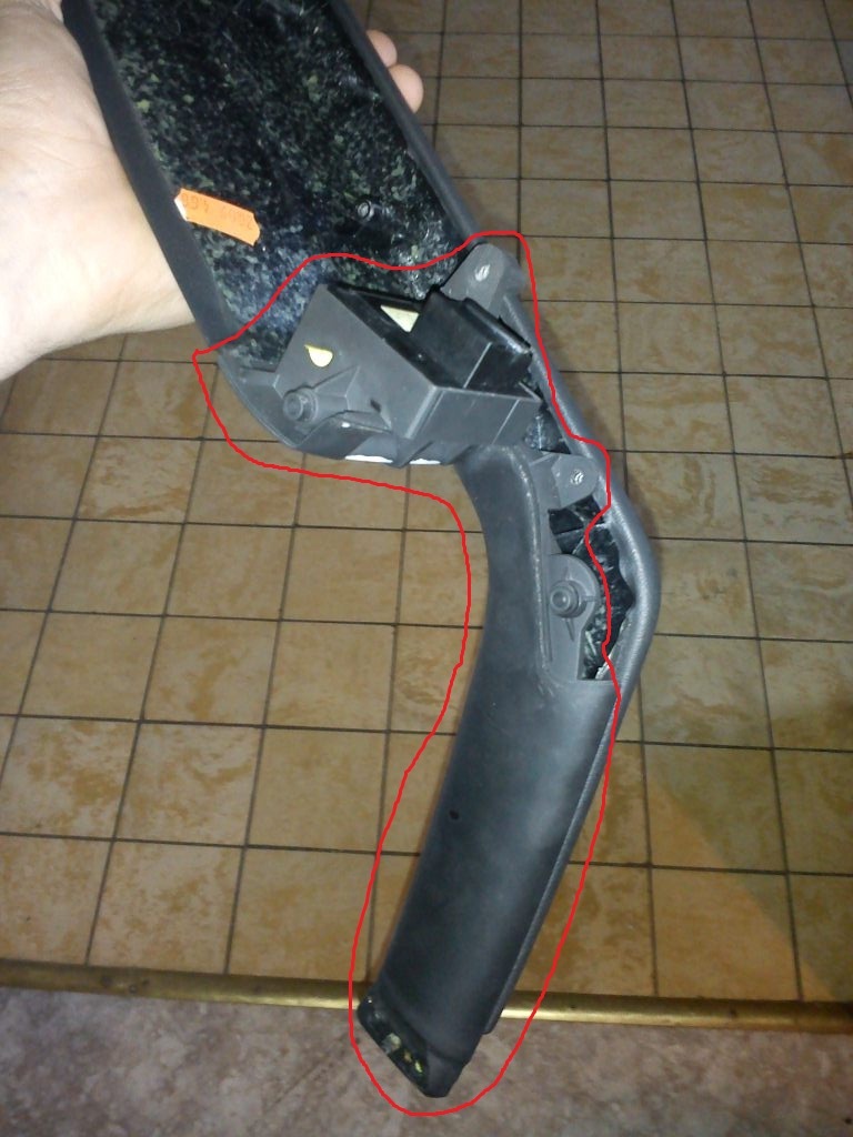

Ich hab mich mal dran gegeben. Also diese ganzen Plastiknippel können ja echt nerven
Jedenfalls bin ich jetzt bis dahin gekommen, dass es aussieht wie unten und ich nicht weiß, wie ich das rot umrandetet Teil abbekomme ohne irgendwas kaputt zu machen. Es sitzt noch sehr fest.

EDIT: Ich habs jetzt einfach mit viel Hebelwirkung abgemacht. Leider sind mal wieder 2 Klipse abgebrochen. naja, vielleicht hält der kleber dafür ja

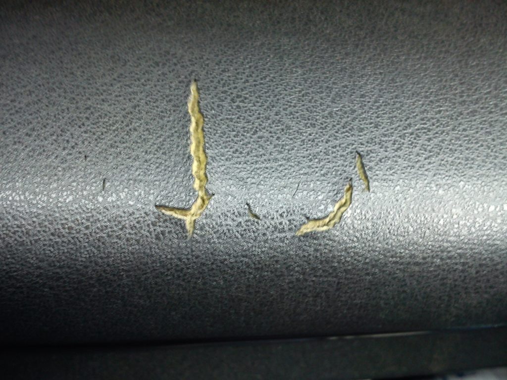

Hi Gemeinde,
ich klinck' mich mal ein.
So schaut mein Riss aus (siehe Anhang). Den werde ich aber selber reparieren (wenn Zeit und Lust und Laune
