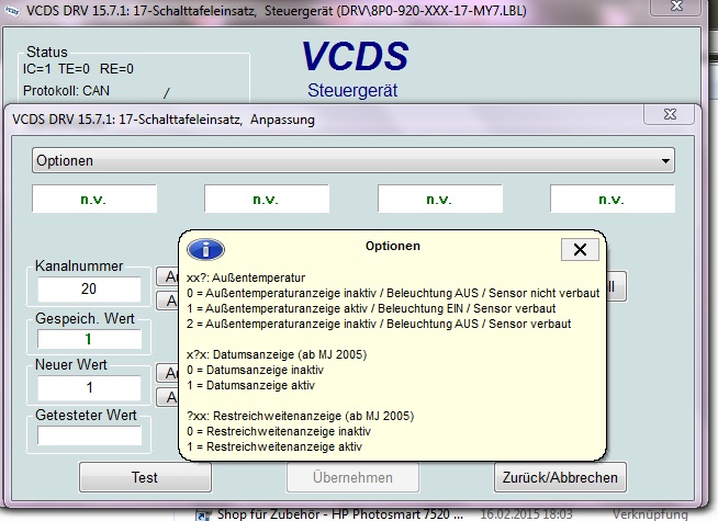

Moin,
ich war eben bei dem A3 meiner Freundin, dort habe ich wie auf dem Foto zu sehen folgende Codierungen gefunden, wie und wo codiere ich Restreichweite statt der Außentemperatur?
Hat dies jemand schon gemacht? Es ist kein FIS vorhanden.
