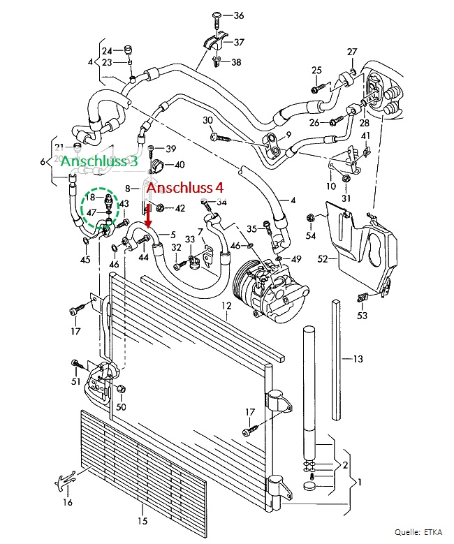

ich habe mir die Sache heute noch einmal angesehen. Außerdem habe ich noch einmal Fotos vom Motor im ausgebauten Zustand angesehen. Es gibt doch tatsächlich unterschiedliche Leitungskonfigurationen beim Audi A3 8P. Du hast wohl Recht, dass es sich um den Anschluss für den Drucksensor handelt. Durch den Motorumbau habe ich scheinbar jetzt beide Anschlüsse drin.
Der ominöse Anschluss 3 sitzt, wenn man genau hinsieht, wie bei dir, auf der Verschraubung. Die Leitung dazu ist nach dem Verdampfer angebracht. Mein Drucksensor (Anschluss 4) ist aber vor dem Verdampfer angebracht. Nach längerem Suchen im ELSAwin habe ich auch eine schematische Zeichnung gefunden, die beide möglichen Positionen enthält.
Der Anschluss 3 ist in einer Leitung meines guten alten 2.0 FSI (BKB: BLX) und der Anschluss 4 mit Drucksensor ist in einer Leitung meines neuen 2.0 TFSI (MKB: BHZ). So lässt sich das Rätsel offensichtlich erklären. Was sagst du? Nun möchte ich das Gewinde aber gern vor Dreck schützen. Was kann ich da für eine Kappe drauf machen? Passt da eine Kappe von den beiden Service-Anschlüssen? Ist das dasselbe Gewinde?

Wieso hast du denn deine Klimaleitungen geändert wegen Motorumbau? Hat der Kompressor nicht gepasst?? Ich hätte versucht dein ganzes Klimasystem so zu belassen…
Jetzt hast du eine mögliche Leckagestelle mehr im System, nicht so toll.
Ob da einer der Verschlussdeckel draufpasst, kann ich dir leider nicht sagen, da ich nicht weiß welches Gewinde der Anschluss dort unten hat.
Im ETKA hatte ich gelesen, das einer der beiden o.g. Deckel Gewinde M10x1 hat… mit Glück hat der Ventileinsatz da drin auch M10x1, da der Deckel ja Außengewinde hat.
Zum Geräusch und Kältemittel, lass doch einfach mal absaugen, wiegen und neu befüllen. Nur so weißt du, ob genug drin ist. Anders geht es nicht.
Welchen Kompressor hast du überhaupt verbaut? Den vom BHZ? Passt der überhaupt zum Rest deiner Anlage?

ja, ist mir jetzt auch bewusst geworden aber ich hoffe mal, dass die Ventile ausreichend dicht sind und das kein Grund einer Leckage ist. Frage ist eben, ob es für die Motorsteuerung evtl. "interessant" ist, wo der Drucksensor ist. Das Steuergerät ist ja vom BHZ. Der Klimakompressor ist auch vom BHZ. Ich kann es natürlich nicht absolut sicher sagen, ob der Rest vom System passt aber ich dachte mir schon, dass der Kompressor zum Motor passen muss (auch wegen Motorlast des Kompressors). Für mich ist es - sagen wir mal - am logischsten den BHZ-Kompressor am BHZ-Motor zu betreiben. Die entscheidenden Teile vom Rest des Systems sind hoffentlich - im Sinne von Gleichteileverbau - bei beiden Motoren (nahezu) identisch.
Kann dir dein ETKA auch sagen, ob die Teilenummern der Ventile an Service-Anschluss und Sensor-Anschluss gleich sind? Wenn ja, würde das ja bedeuten, dass beie M10x1 sind.

Der Ventileinsatz für den Drucksensor ist nicht einzeln gelistet als Ersatzteil, gibts wohl nur mit Leitung. Was ja nicht heißen muss, dass es ein anderer ist, als in den beiden Serviceanschlüssen.
Bestell halt die 2 Deckel die du eh brauchst, und probier es aus welcher passt.
