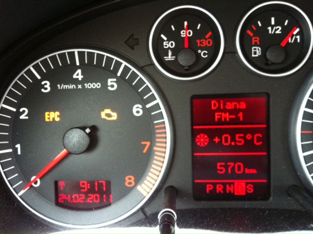

Ja - auch die Interpreten und Musik-Titel werden angezeigt, wenigstens bei den meisten Liedern - das in der FIS-Anzeige und bei Radio-Modus auch auf den RNS-E-Schirm.
Versuche ggf. mal verschiedene Sender aus.
Ich hab bei meinem RNS-E (altes Modell) noch nie im FIS bei Radio-Modus den Interpreten/Titel angezeigt bekommen… und zu 100% sendet der Sender die Infos. Nur bei CD/MP3 und da passt meist nicht mal der Interpreten-Name rein, weil das FIS nicht durchscrollt sondern immer starr auf xy Buchstaben beschränkt ist

Nun - bei meiner nachgerüsteten RNS-E und schon original vorhandener FIS-Anzeige in meinem 8L von 02.2000 ging es und jetzt mit meiner nachgerüsteten RNS-E und wieder originaler FIS-Anzeige geht es ebenso.
Schaut mal meine Galerie-Bilder an - vom 8L und vom 8P.
Beim 8L hatte ich ursprünglich nur die FIS-Navi BNS 4.1 und das Concert I-Radio drin.
Beim 8P hatte ich ursprünglich auch nur die FIS-Navi BNS 4 und das Chorus II-Radio drin.
Beim 8L musste ich damals etwas im KI codieren, nun beim 8P nichts.
Allerdings sollte die RNS-E - und ggf. auch die BT-FSE - richtig codiert sein und möglichst auch die Anpasskanäle richtig eingestellt sein.
Beim 8P ist für das KI - die FIS-Anzeige - STG 17 (Schalttafeleinsatz) nichts zu codieren.

Ich habe gerade festgestellt, dass ich von der gewünschten Radio-Anzeige im FIS gar keine Bilder habe, aber es wird dennoch angezeigt, ich sah und sehe es ja jeden Tag.

Hier mal Beispiele aus meinem 8P - und bei meinem 8L mit RNS-E war es nicht anders.
