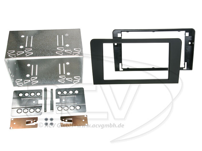

Du brauchst ne Blende, Antennen Adapter und den Quadlock Adapter (ggf. mit Lenkradfernbedienung).

Als Rahmen kannst du den hier verwenden:
http://www.amazon.de/2-DIN-Radioblende-Audi-8PA-Doppel-DIN/dp/B00BMXN6GE

Ich finde den Rahmen persönlich schicker, da die Öberfläche angeraut ist. Ist zwar teurer aber schicker
