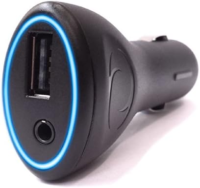

Der nette Kollege hat mir aber gleichzeitig folgende Alternative nahe gelegt - FM Transmitter:
