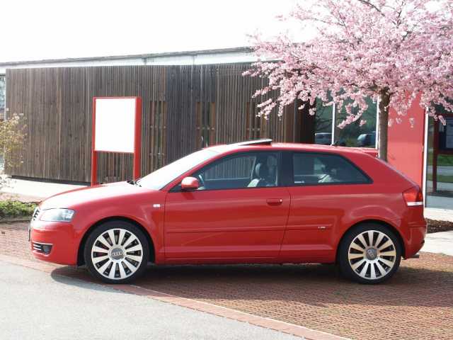

Ich bin schwer am grübeln,… vielleicht kann mir jemand einen Rat geben.
Ich habe einen 8P mit S-linefahrwerk.
Das ist ja von Haus aus schon 20mm tiefer, aber mir irgendwie nicht tief genug (rein optisch).
Fahrverhalten finde ich Top.
Das Problem ist, das man den Quattro nicht so leicht runter bekommen soll. Entweder Gewindefahrwerk für ein Mördergeld, mind. 980€ (um Ihn noch 10-20mm tiefer zu kriegen???) oder nur Federn. Federn bringen ihn aber scheinbar nur um 30mm tiefer abzgl. 20mm S-line und Angeberei der Hersteller sagen die Zulieferer das damit ein Ergebnis nicht zu sehen währe.
MTM will Ferdern haben die zwar 40mm tiefer sein sollen aber selbst das wird angezweifelt.
Hat jemand Erfahrungen mit dem Tieferlegen von Quattro`s?
Oder noch besser habt Ihr Bilder mit Angabe des Federherstellers? Danke euch
