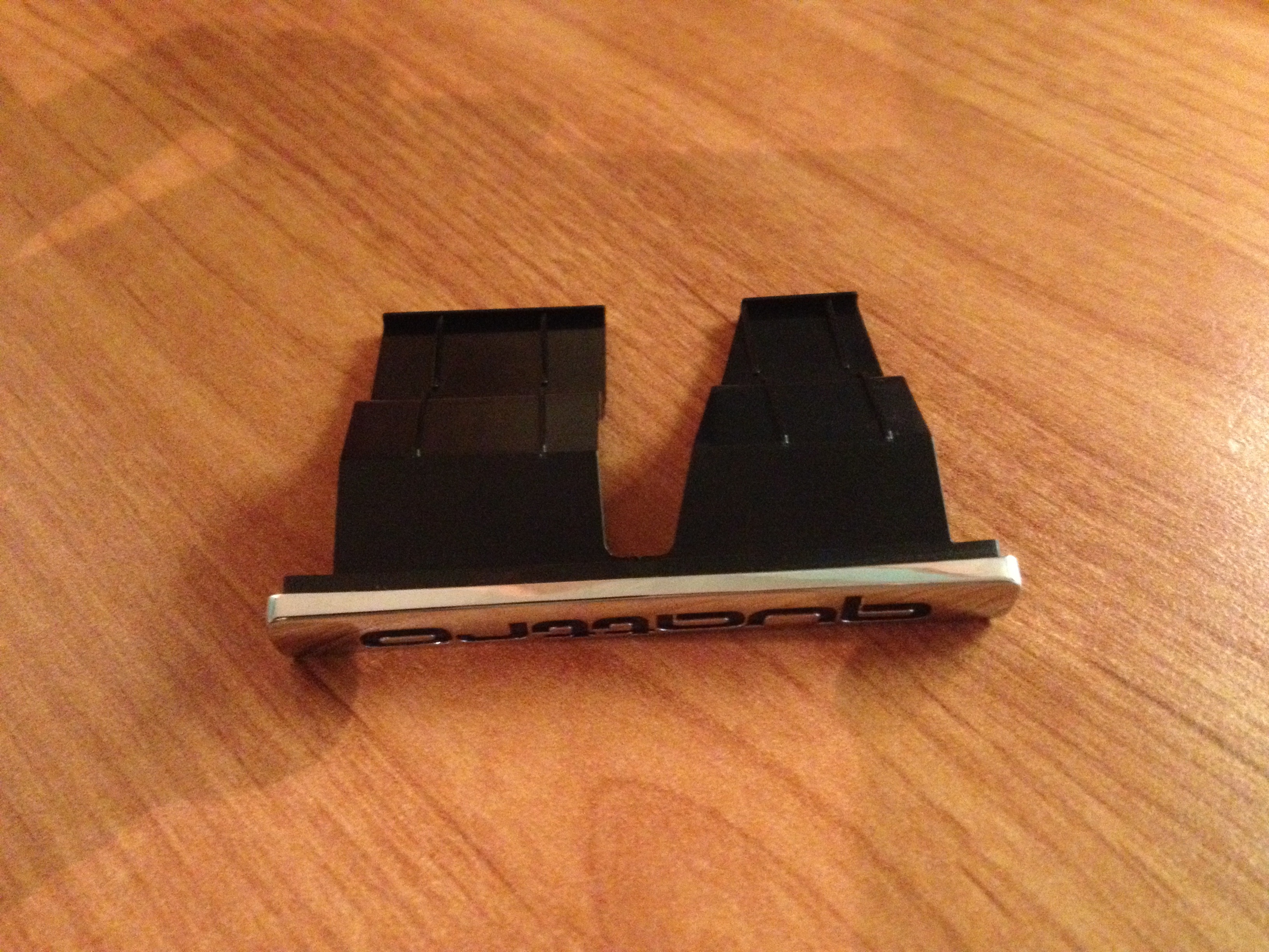

Hey Leute,
folgendes, hab hier ein wunderschönes neues und direkt von Audi geliefertes Quattro-Emblem für meinen und das Teil lässt sich einfach nicht befestigen/ verbauen…
Obwohl nach Fahrzeugschein bei Audi bestellt und identisch mit dem alten!?

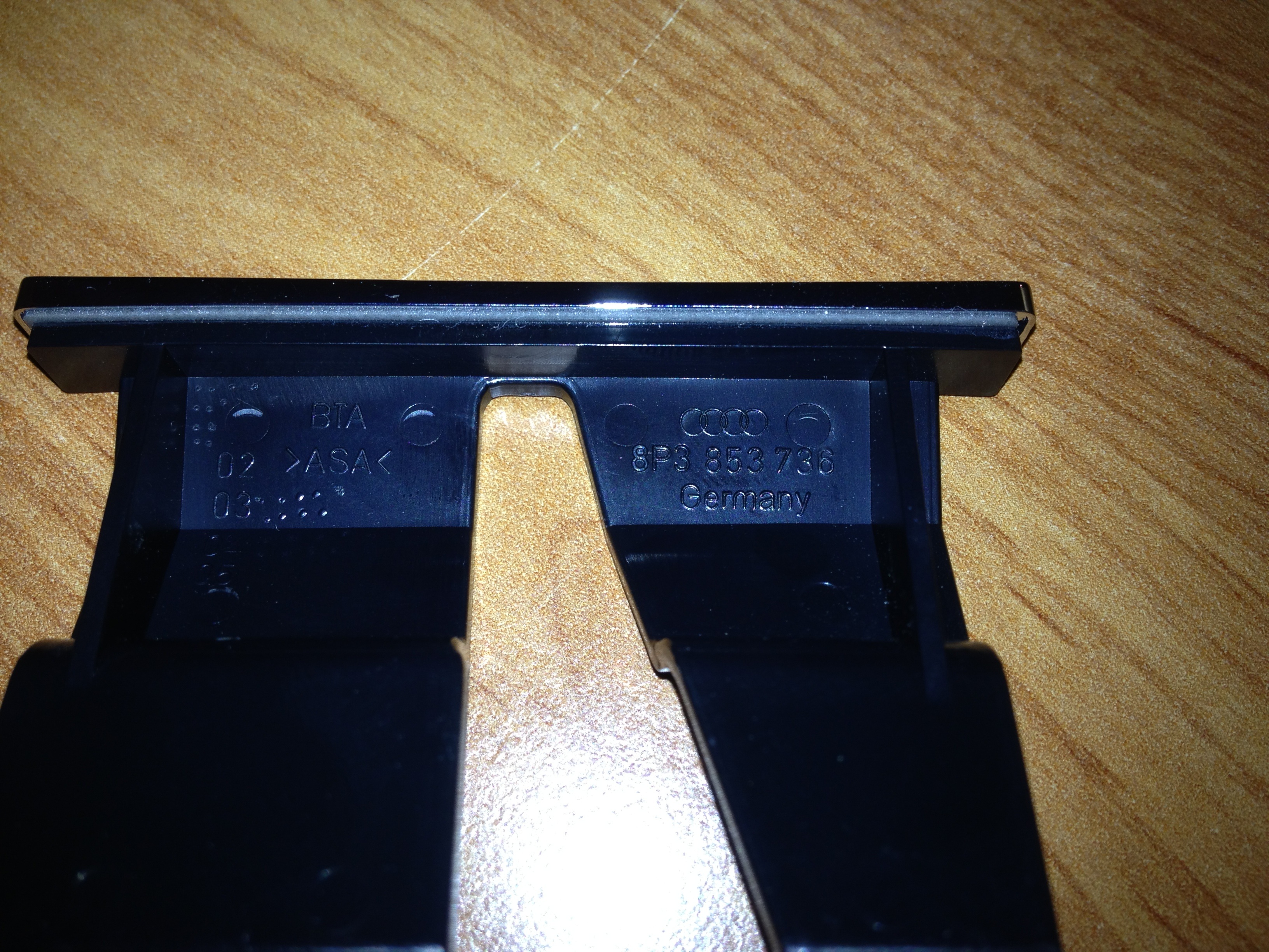

also bin mir da sehr sicher, dass du die Klammern dazu noch benötigst. Zudem bezweifle ich dass du es fest bekommst ohne die Stoßstange zu demontieren. Wüsste nicht wie man dran kommen sollte.
Genau da brauchst Du noch die beiden Klammer, da ist am Kühlergrill eine extra-Lamelle dafür das Emblem von vorne durchführen und die beiden Klammern dann von hinten drauf schieben.
Entweder das Grill so versuchen abzubauen, ansonsten muss die Stoßstange runter.
Du brauchst noch 2x die Klammern 8L0 807 180, die von hinten das Emblem am Grill fixieren.
