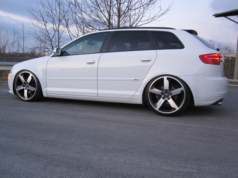

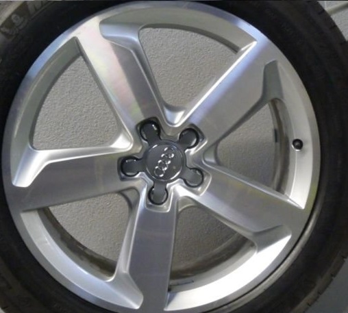

[8P] Q5 Felge 8x19 ET 39 auf A3 Sportback?
moin moin,
Hat jemand erfahrung mit dieser Felge: 8R0601025 J ?
Zwecks gewicht und mittelzentrierung?
Danke
Hallo…meldet sich wohl keiner.
Also Q5 hat die gleich e Nabe wir die aktuellen Audi Modelle (A4, A5 usw.) sind dei meisten von 57,1 auf 66,5mm
gegangen.
Wenn de so etwas mal suchst kannst auch mal auf die Seite von SCC Spurverbreiterung gehen da kann man nach Modell/ Marke alles raus finden.
Gewicht habe ich kein Plan, orig. 19er von Audi sollten so bei nicht Schmiedefelgen bei 14-15 kg sein.
Mit den pssenden Zetrierringen geht es auf jeden Fall zu montieren.
