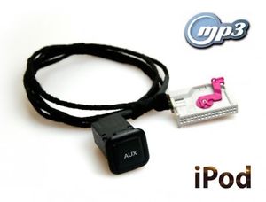

habe mir vor ein paar tagen die original aux-buchse am rns-e nachgerüstet. Allerdings ist die klangqualität total beschissen, starkes rauschen, Lautstärke am Radio muss fast komplett aufgedreht werden und Bass ist auch nicht wirklich vorhanden. Habe auch schon andere Kabel und Handys ausprobiert aber das gleiche Problem. Habt ihr eine Idee woran es liegen könnte?

Habe die Adern nicht einzeln eingepinnt sondern den Stecker wie oben auf dem Bild zu sehen eingesteckt. Wenn dann wären die einzelnen Adern im Stecker falsch eingepinnt.

Ok, also besser direkt die einzelnen Adern im Quadlock Stecker einpinnen?
noe die müssen ja über den extra anschluss … das passt schon nur mal schauen ob die pins in den richtigen "löchern drin stecken" die belegung steht ja oben auf dem navi drauf und evtl mal schauen ob die pins "richig" gekrimpt sind
die pins sollten auf 6,21,22 stecken wenn ich das richtig im kopf habe 2.klingt es über aux meist sch***** das liest mann in vielen Fällen also könnte das durchaus sein

Danke dir devil666. Die Pins waren zwar richtig belegt aber nicht richtig drin. Funktioniert jetzt alles. Das die klangqualität nicht so toll ist habe ich schon gelesen aber bei mir war es bis vorhin nicht hörbar. Nochmal danke.
