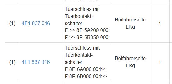

Anbei mal Bilder von meinem Schloß
Zusatz:
Laut 7Zap müsste die TN 4E1xx bei mir passen, da meine FIN WAUZZZ8P14A1xxx lautet
Ab 8P-6A sollte die TN fürs Schloß 4F1xxx sein, welche dann 7-Pin ist.
Wie gesagt, was mich wundert, dass meins 7-Pin ist und die TN für die 9-Pin aufgedruckt ist.

Wenn laut 7zap ja ab FIN xy das Schloß mit kleinerem Stecker verbaut wurde, sollte es ja eigentlich passen, oder?
Weil die Türgriffe ja gleich geblieben sind, laut der Auflistung.
