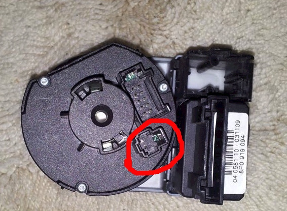

Ich habe mir einen neuen Lichtschalter zugelegt. (siehe Anhang)
Der neue Lichtschalter hat einen Steckerplatz mehr, wie der alte.
Da ich allerdings nur zwei Stecker habe, welche auch ohne Probleme in den neuen passen, bleibt der 3. Steckerplatz unbelegt…
Egal welche Einstellung ich an dem Lichtschalter mache, es leuchtet immer das volle Fahrlicht. Es ist nicht möglich auf Standlicht, 0 oder Nebelschlussleuchte zuschalten. :sadyes:
Amaturenbeleuchtung und Scheinwerferhöhenregelung funktioniert ohne Probleme!
Kann mir jemand sagen, wie ich das Problem beheben kann?
Vielen Dank schonmal im Voraus :yes:
Thema hat sich erledigt!
Hab die Platine vom alten Lichtschalter mit der, des neuen Lichtschalters ausgetauscht. Funktioniert alles :slight_smile:
