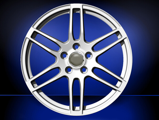

edit: was haltet ihr von denen hier? et40 sollte sicher passen oder?
