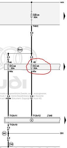

Hi, ich hoffe du hast den Fehler schon gefunden.
Am Pin 45 muss auch eine Sicherung eingelegt werden, damit Spannung für das Bremslicht zur Verfügung steht.
Anmerkung: Die Anhängerlichter funktionieren auch OHNE Codierung. Also für Testzwecke i. O. Um aber auch die 2. Blinkerleuchte im Drehzahlmesser zu aktivieren, sowie Nebel- und Rückfahrwarner aus, muss die Codierung Anhänger gemacht werden…
