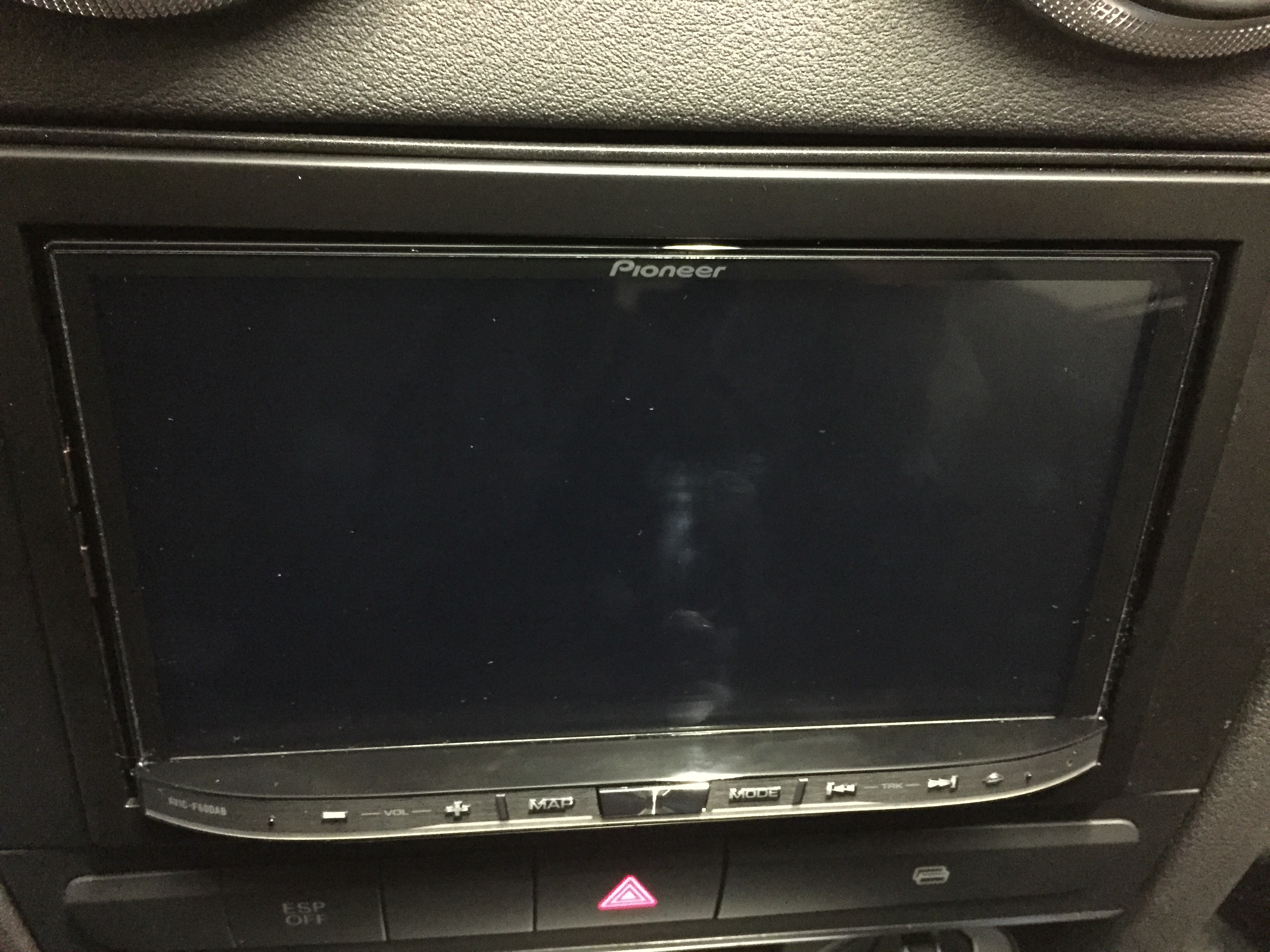

Kommt auf deinen Einbaurahmen an. Das RNS-E Werkzeug kannst du auf jeden Fall vergessen, das passt nicht. Im Normalfall liegen zwei Entriegelungshaken dem Radio bei.
Mach mal ein Foto von deinem Rahmen/Blende.

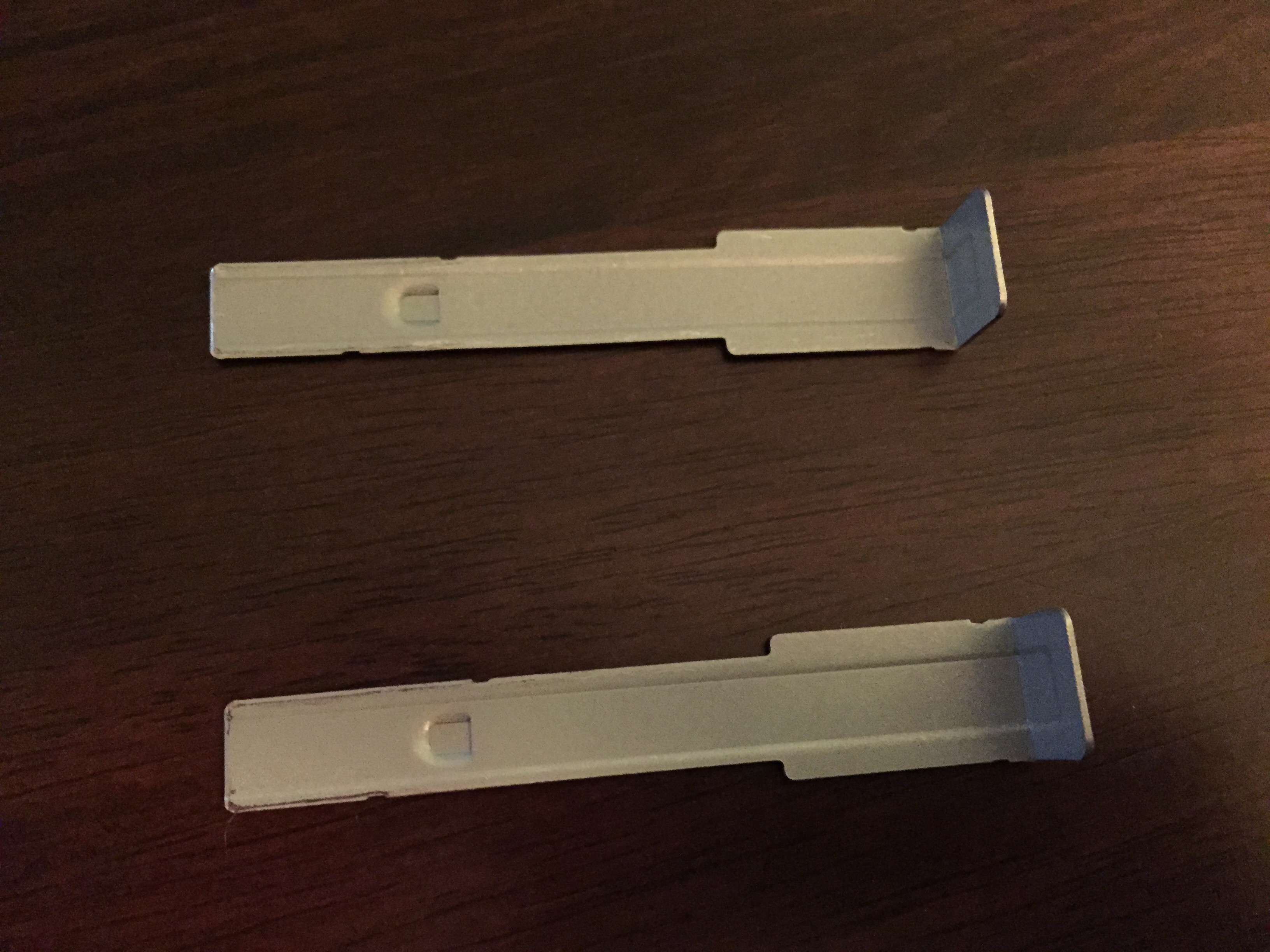

So, die Haken habe ich im Pioneer-Karton gefunden.
Die erste Hürde (Rahmen entfernen) habe ich auch schon überwunden :smile:
Jetzt muss ich nur noch den Äffchentest bestehen und irgendwie das Radio rausziehen :crazy:
Gibt es da einen Trick oder bin ich einfach nur zu vorsichtig (doof)?!

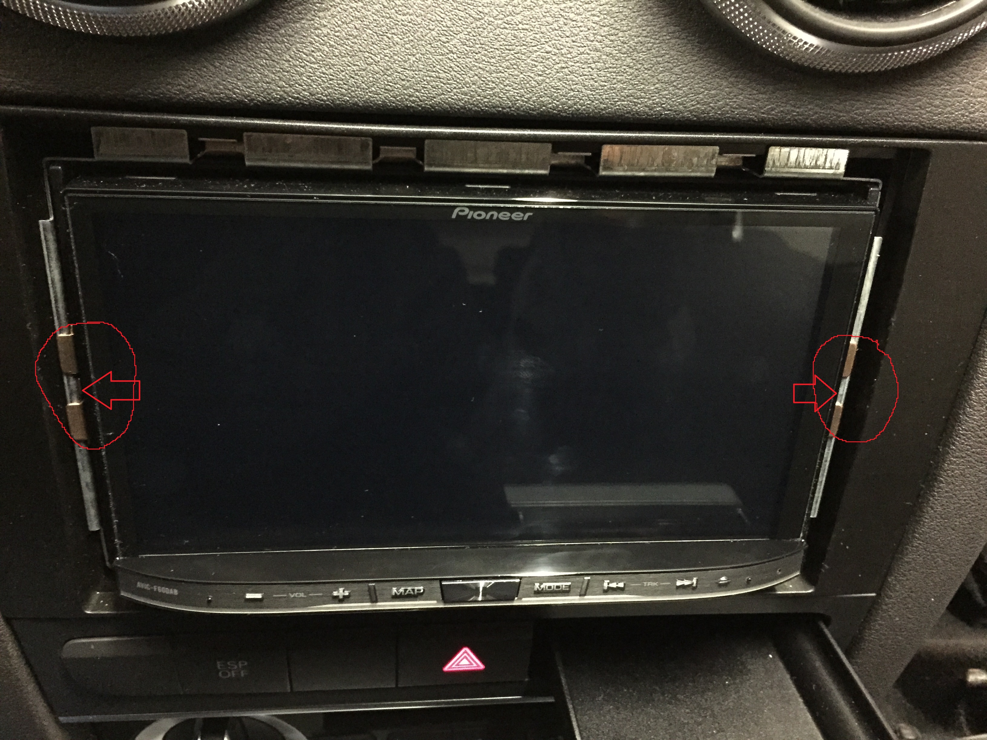

Okay.
Du schiebst die beiden Entriegelungshaken rechts und links mittig rein (s. Bild - zwischen dem silbernen und dem goldfarbenen), so weit bis es klickt und einrastet. Dann kannst du das Radio mit dem silbernen Rahmen rausziehen.
Hoffe du kommst damit klar :wink:

Irgendwie bekomme ich die Haken nur mit viel Glück und Kraft rein, einklicken bzw. einrasten tut da aber nix :frowning:
Oh je.
Als erstes nimm mal das Bedienteil ab. Sorry, das hab ich vergessen dazu zu schreiben. Dann tust du dir leichter und das Bedienteil ist geschützt.
Ich sehe gerade, dass dies der falsche Entriegelungshaken ist (dieser Winkel muss aber grundsätzlich aber nach außen zeigen). Du brauchst einen wesentlich kleineren, der müsste bei dem Einbaurahmen dabei gewesen sein. Könnte in etwa so aussehen (also dünner): http://www.acvgmbh.de/flextor/de/Entriegelungsbuegel/Entriegelungsbuegel-PIONEER---25-1265.html?
Danke für die Bestätigung meines Verdachts, dass das nicht die richtigen Haken sein können :wink:
Ich werde mal die vermeintlich richtigen bestellen und schauen, ob ich mich damit weniger ungeschickt anstelle :slight_smile:
Das Bedienteil kann man übrigens bei dem F60DAB, soweit ich weiß, nicht abnehmen.
