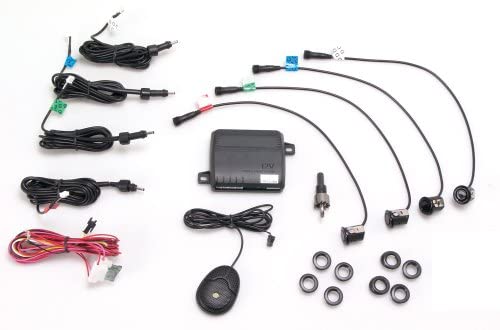

Die Nachruest-PDC für 30e ist vollkommen ausreichend. Wenn du keine Anzeige mit separatem Display haben willst müssen keine Leitungen nach vorne verlegt werden. Die 30e Teile sind bereits ab Werk schwarz glänzend lackiert also perfekt für einem Schwarzen A3 (siehe meine Bilder)

Das inPro system hört sich gut an.
Was ich mich da frage - wie aktiviert sich dieses System? Das originale PDC wird ja an den CAN Bus angeschlossen, so aktiviert es sich ja wenn der Rückwärtsgang eingelegt wird. We funktioniert es bei diesem von inPro?

Die Inpro Sensoren haben genau das Schwarz,was jedes normale Schwarze Kabel hat,sei es zum Smartphone aufladen oder PC Stromkabel.
In wieweit das mit dem Schwarz deines Autos harmoniert, weiß ich nicht.
Notfalls kostet Lackspray in der Farbe deines Wagens ja auch weniger als 20 Euro.
