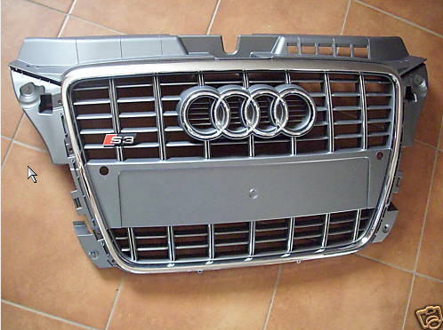

ich habe eine S3-Front für den A3 8P 2009 gekauft, dort sind aber 2Löcher. Eines rechts und das andere links vom Nummernschild(18mm). Diese waren für PDC-Sensoren gedacht.
Gibt es Blindstopfen dafür oder habt ihr eine andere Idee? Sensoren will ich keine reinmachen. Die Farbe sollte auch stimmen, grau.

Ob es da passende Stopfen gibt, kann ich leider ned sagen.
Ich würde das mit Kunststoffschweißen oder mit GFK verschließen, spachteln, füllern und im passenden Farbton lackieren.
Mit einer Farbkarte dürfte der Grauton kein Problem sein.
ich würde mich nach stopfen im baumarkt… umschauen,oder es spachteln und das komplette kennzeichen teil lackieren rest sieht man ja nicht da verbaut ausser die streben,oder led's einbauen und als kennzeichen bel. nutzen ?!
An die Lackierung des Kennzeichenbereichs habe ich auch schon gedacht, direkt in Wagenfarbe!?
Muss mir darüber noch im klaren werden.
