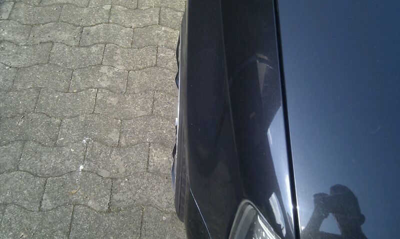

Ich poste dir mal ein Bild von meinen Felgen in 8,5 x 18 mit ET 40.
Du solltest nun wissen was an der Grenze ist :wink:

Die Vorderachse ist etwas breiter als die Hinterachse, hinten passt alles bestens nur vorne ist es nah an der Grenze.

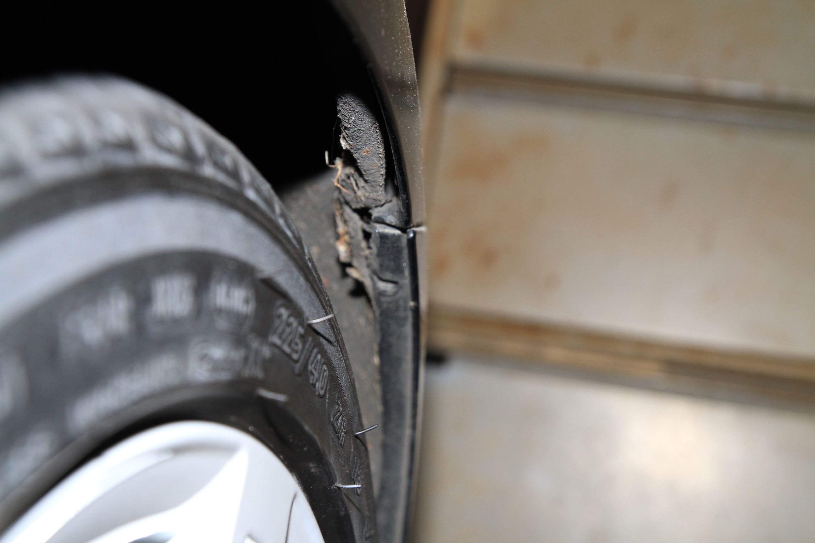

Die "berühmte Schraube hinten und vorne". Kannst du mir da eventuell ein Bild zeigen, damit ich weiß welche das wäre??
Danke mfg
Da ist nur eine Schraube, wenn du mit der Hand am innerem Rand lang fühlst, auf ca 13-15Uhr. Keine Angst, das hält auch alles ohne dieser Schraube :wink: Zusätzlich kannst du hinten noch etwas Plastik von der Halterung ab dremel und das Filz warm machen und weg drücken. dann is definitv genug Platz.

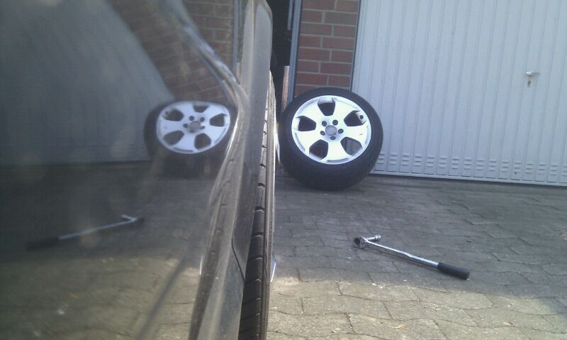

da siehst du nochmal wo die schraub "sahs" und wie ich den halter etwas abgedrehmelt habe :slight_smile:
:dafuer: Ok :slight_smile: Sollte ich mir die Reifen kaufen, dann werde ich sie entfernen :).
