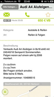

Hallo und kurze Frage:
Passen folgende Felgen auf meine A3 Sportback von 2006 und darf ich die ohne weiteren Eintragungen fahren?
Danke schonmal

felgen ja
reifen glaub ich nicht, 225/40 müssten passen.
aber benutze mal die suche, das wird jeden tag deskutiert
Ach ja, ich habe bis jetzt noch das Standard Fahrwerk drin, würde aber bald gern etwas tiefer:)
Mit den dicken 245er Pellen wird das auf keinen Fall was!
Ok dann lasse ich es besser! Ich hab auch vorher gesucht hier im Forum aber nichts passendes gefunden. Ich denke mal das es dann heißt das ich ohne Eintragung nur Felgen mit 56er ET fahren kann? Also am besten original Audi A3 Felgen!?
http://www.a3-freunde.de/forum/t128982/8L-Welche-ET-bei-8undquot-Breite/
guck mal da, kann nicht sein das du nichts passendes gefunden hast
Es geht nicht nur ums passen sondern auch ums eintragungsfreie Fahren der Felgen
Nei dem Link von a3-ver geht es auch um den 8L. Hier geht es um den 8P.
Felgen eintragungsfrei sind sowieso nur originale, die es für dein Modell (A3 8P) vom Hersteller gegeben hat. Theoretisch musst du bei einer ET-Änderung von nur 1mm schon zur Eintragung fahren…
So eine Antwort habe ich gesucht, DANKE:breaker:
